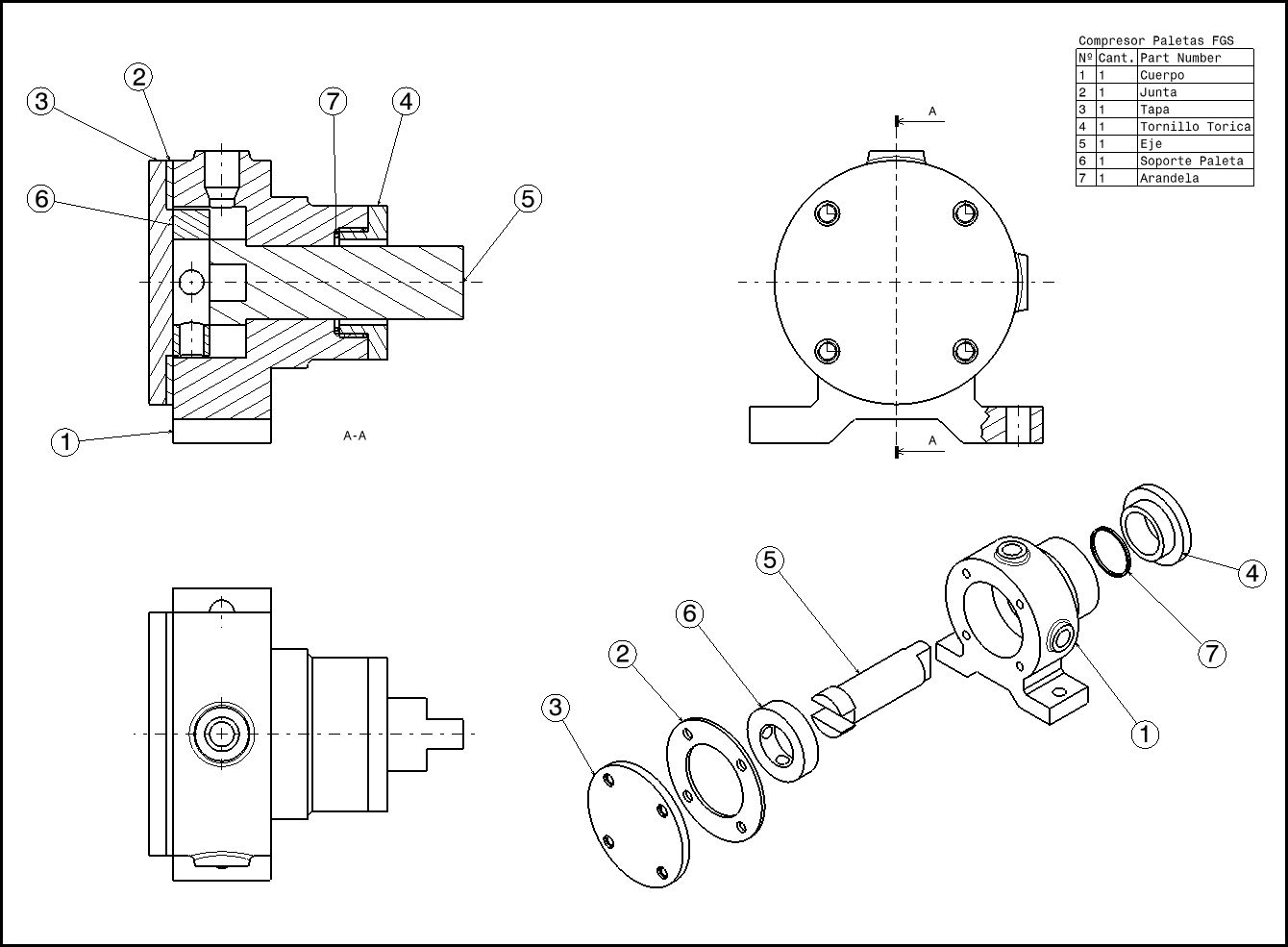

Un ejercicio, que no tiene muy buena calidad ( el pdf)
Primero creo que lo voy a hacer en 2D, para plasmar las dimensiones.

y aquí­ el dibujo en 2D, pero las cotas no son exactas, porque ha sido dibujado sobre el pdf.
Edito.
Estoy dibujando, fijándome en cotas de autocad y trabajando en Catia. Sin imprimir en papel.

Los que son hábiles con el módulo de cinemática, me gustarí­a que echéis una mano. Me gustarí­a saber si este mecanismo se mueve, o se queda mas quieta que un seat seiscientos con 4 elefantes de ocupantes.
Pongo la imagen de construcción y los ficheros extensión stp. Lo estoy haciendo a ratos libres. Cuando termine, pondré plano, con calidad.

Lo prometido.
El pdf con sus cotas.

Hola Francisco... me parece, creo, que te falta una pieza, que es , precisamente, la paleta... ya que por la muesca del eje solo puedes meterle una... pero yo no la veo en el plano. Corrí­jeme si me equivoco... o no.... ahora que lo veo bien... me creía que era una bomba de paletas... pfff, no me hagas mucho caso.

Si, es son las paletas, las que van metidas en el eje. También me falta el resorte que empuja las dos paletas. Si te fijas en el pdf del primer post, ahí­ se aprecian las paletas y el muelle. También le faltan tornillos, y una junta. y lo que supongo que es un engrasador, el 9, que tendré que buscarlo en la triple W.
mi primera imagen con render, a falta de paletas que le pondré. He intentado ponerle de fondo un espejo o algún material que refleje, y no me admite ninguno de la release. v5r18. :34 :34 :34 :34 :34
¿ QUE MATERIALES le ponéis en catia para conseguir reflejo?

Pues aquí­ va el mio, y un puntico, fgs. Ya lo iremos completando poco a poco y dándole cinemática. :14

hoy sábado tengo un poco mas de tiempo. y entre pan y pan, un poco de catia.
Denominación de las piezas según autor del pdf (el portugués o brasileño, tal como he podido interpretar, a duras penas)
  1. Tapa
  2. Tornillo Allen.
  3. Junta de tapa.
  4. Tornillo Allen ( diam 10 x 12)
  5. Junta de tornillo Allen. (diam 5 x dia 7 x 1.5)
  6. Prensaestopas.
  7. Eje.
  8. Junta del engrasador de diam 24 x diam 12 x 2 (me estoy quedando sin vista de fijarme en la puñetera lámina, que calidad)
  9. Supongo que es un engrasador Stauffer. (Referencia + RV: 1690001 01 según
    <<ESTA>> página.
  10. Excéntrica.
  11. Paleta.
  12. Resorte o muelle o como se llame en portugués ja ja ja.
  13. Junta (diam 40 x diam 30 x 4) (ya me pueden contratar los de la o.n.c.e)
  14. Cuerpo.

Gracias a los participantes en este hilo. He dibujado el plano del compañero Fgs con las ausencias de su interior ya numeradas. Los tornillos M8 los he sustituido por M4 pues me parecían exageradamente grandes.
