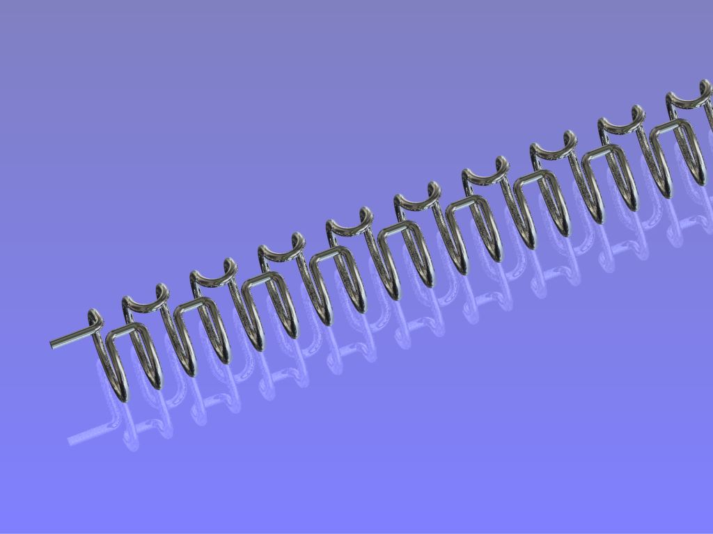

Que viejo es este post :44 :44 , pero revisando el Foro para corregir imágenes y adjuntos, he tropezado por aquí. En su día no sabía como "meterle mano" y tenía esa espinita clavada muy dentro. Hoy mientras colocaba una imagen me he dado cuenta de como podía hacerlo con Inventor y ahí me he lanzado. Este es mi resultado:

Bien Mondeo, un poco tarde pero bien.
Ahora que me fijo un poco veo que tu espiral es diferente a la de los demás, cada vuelta tiene un extremo digamos cuadrado y el otro circular.

Re: Espiral Block
Si, tienes razón, la mía es cuadrada en los dos extremos, pero eso no es problema. Por hacerse se puede hacer igual, lo que importa es el método.
Pero bueno, se cambia la ruta y sale esto:

Re: Espiral Block
Si, a medias, si continuas fijándote bien las espiras que terminan redondas son mas estrechas que las otras.

A ver, que lo único que quería ver era si se podía hacer las forma, no la proporción :34 :34
A ver si ahora te gusta mas:
Este es el tercero y último, ya puedes sacar "las pegas" que quieras, yo ya estoy mas que satisfecho del resultado, con el primero me bastaba.

Re: Espiral Block
Está bien, pero te ha quedado poco brillante parece como oxidado, pero bueno te voy a dar el punto ya. :68 :68 :68

Re: Espiral Block
Hola a todos dejo mi espiral block recta y con deformación, el render es de KS4. Un salu2.

Re: Espiral Block
Joder, que cansino estas hoy, no pones nada mas que pegas :44 :44
Lo que me has hecho sudar para solo una prueba que quería hacer, gracias por el punto :53 , ya te ha costado soltarlo :68 :68
