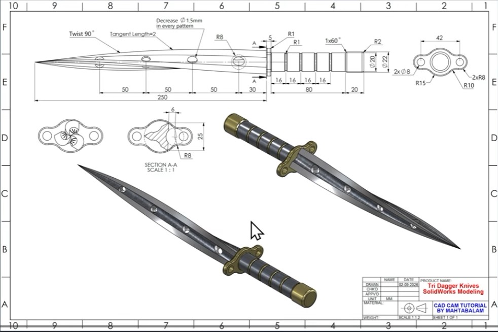

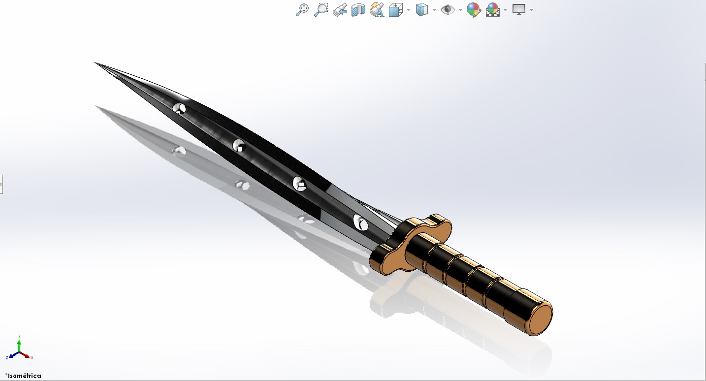

Hola de nuevo a Tod@s. He hecho éste ejercicio con Solidworks y con Catia v5. Con Solidworks tal y cómo lo propone el autor :40 , pero con Catia no :47 he conseguido la misma forma que el plano original, porque creo que está pensado para solidworks de todas formas si alguien consigue hacerlo con Catia V5 igual al original que lo haga. Yo he conseguido hacerla y cómo siempre de forma totalmente diferente a cómo se hace en Solidworks. Espero que os animéis y si alguien consigue con Catia v5 la forma original que diga cómo. Un salu2 a tod@s.

Gracias por la propuesta.
No he visto el vídeo original del autor y paso a describir mi propuesta de ejecución en Catia. La silueta de la hoja debe apoyarse en cuatro guías. Las guias las hacemos con una espiral para cada una. Dichas espirales , para que no sean rectas usaremos la opción de que la espiral se apoye en otro sketch, una línea que irá desde la punta hasta uno de los extremos del perfil transversal de la hoja.
Aquí es donde podemos usar nuestra creatividad. Podemos usar una línea recta pero tambien podemos usar una línea ligeramente curva que le daría un aspecta más parecido al original. Saludos.

Ten en cuenta que yo he realizado el ejercicio con lo que está en el plano sin curvas guía ni splines. Lo único que no he usado es esa tangencia=2 . Lo demás tal y cómo pone el plano incluido el giro de 90 grados. Un salu2

Con un sketch de línea recta sale un poco soso. Por eso le puse una curva de 800 mm como soporte de las helix. Saludos
