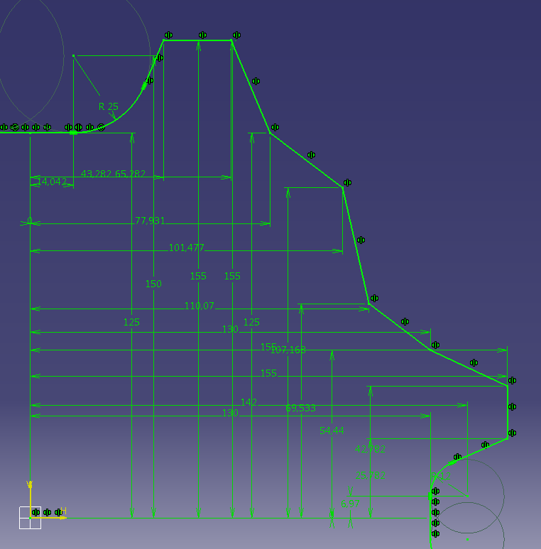

Revisando los planos que me dieron en el mismo curso en el que conseguí­ los del boli bic he encontrado algunos interesantes. Entre ellos está esta extraña pieza que no sé si tendrá alguna utilidad real, pero me ha parecido curiosa como práctica. Se puede hacer bien con simetrí­as.
Y ésta es mi solución con Catia:
Espero que os animéis.

Por cierto, la tabla de la derecha que pone Base 1, 2 y 3 da las coordenadas de los puntos de las zonas marcadas en la planta como 1, 2 y 3.

Y con alguna cota que falta
Es posible que falta alguna. ¿A cual te refieres?

Por ejemplo las distancias de las zonas marcadas.

Si no recuerdo mal esas distancias vienen dadas por las coordenadas de lo que llama zona 3. Es un poco extraño ese sistema. Lo mejor es hacerse esas "zonas" con un perfil dándole puntos y luego apoyarte en ellas. Si no la encuentras de esa forma tampoco te miro en el mí­o como lo tengo.

Ayer me quedé con la intriga de esta pieza y estuve mirando para ver por donde le "metí­a mano". La verdad es que hice una prueba, metí­ los puntos de la tabla (zonas 1 y dos) en Autocad y lo que me salio no se parece mucho o nada a dichas zonas. ¿Podrí­as mirar tu 3D, comprobar de donde salen esos puntos y colocar un puntito en el pdf por cada coordenada. Es que si no no veo la manera de hacerlo, algo no me cuadra y me interesa este ejercicio porque luego quiero hacer una prueba. Y si no, mándame el fichero 3D a mi correo y lo investigo yo.

Las coordenadas están dadas tomando como origen el centro de la pieza. Son de un 4º de la misma. Te pongo las imágenes de mis bocetos para la zona 1 y la 2.
De todas formas si necesitas el 3D para lo que necesites, pí­demelo sin problema.
Zona 1:
Zona 2:

Ya puestos dejo también la zona 3:

Me vas a perdonar, pero sigo sin "ver" la pieza. En tu imagen de la "Zona 2", veo unos radios o me lo parecen y no están acotados en ningún lado. ¿O es una Spline?, mándame la pieza y terminaremos antes :44 :44

Simplemente son arcos tangentes y las coordenadas son de los puntos de tangencia. Pero si quieres que te mande el archivo, dime cómo quieres que lo haga y lo tienes en un momento.
