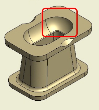

¿Puede valer?:
PD: Si no quieres que se vea el 3D me avisas y cambio el plano con la vista en 3D por otro sin 3D.

Gracias Aer, creo que es un 95% similar al plano, date cuenta que cuando la gente dibuja un plano en 2D, la mitad de las veces pone cotas sin sentido o que solo se pueden ver en 3D.
De todas formas es entretenida y "cabrona" la pieza. Por cierto, si alguno está pensando en hacer un perfil y luego hacer un barrido con otro, que se olvide. Hay un ángulo interior de 4º en una vista y de 6º en la otra o sea que opción descartada. Otra pista, hay que ir construyendo poco a poco la pieza de arriba a abajo o de abajo a arriba y utilizar mucho el ingenio.
Os la recomiendo, como ejercicio es muy, pero que muy buena.
Gracias Aer por tu aportación, puntito por tu entretenimiento.

La pieza es bonita sin duda. Preciosa sin duda, coincido contigo. Estoy en ello y me trae loco je je. Pero pienso que con esos dos angulos, el contorno superior de 47.3x21 y haciendo antes la parte de abajo, algo se podria hacer. Bueno :42 a ver que tal.

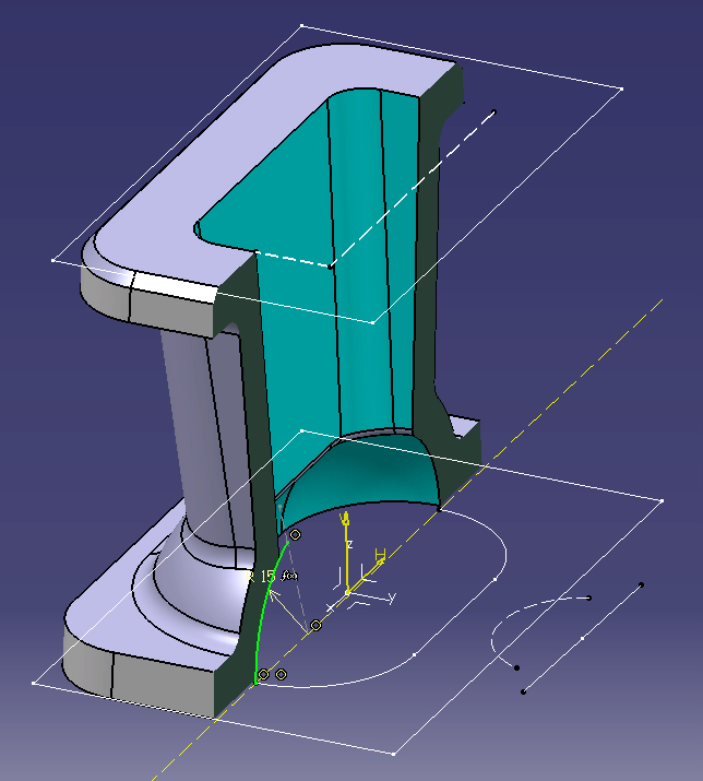

¿Puede valer?:
Si, puede valer, pero creo ver algun detalle diferente (ese r15 esferico).
Voy a ver si lo resuelvo y puedo mostrar ese detalle.

pero creo ver algún detalle diferente (ese r15 esférico)
¿Y esto que es?
En mi pueblo esto es una semiesfera y por cierto, nunca te creas todo lo que ponen en los planos :44 :44
A ver si eres capaz de cumplir lo que te marca :53

¿Y esto que es?
Usted perdone, tiene razón, en la primera imagen lo veia raro, pero no.

Hola chavales. Me falta el 2D, pero ya veo que las cotas de secciones 15.2 y 38.6, me resultan 15.99 y 38.45 o algo así, que tal a vosotros con estas dos?..humm este partido no ha acabado.
Lo que comentabas Ricardo era un golpe de vista verdad?? je je. Pero al que no entendí es a Mondeo con lo del R5, bueno igual estoy espeso....HAAA ja ja. es que la flecha apuntaba mal. ...cosas como dijo Borjes.
