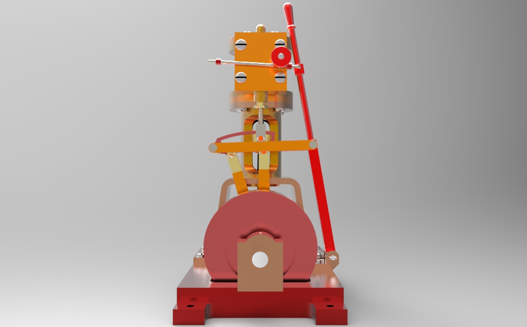

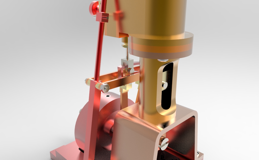

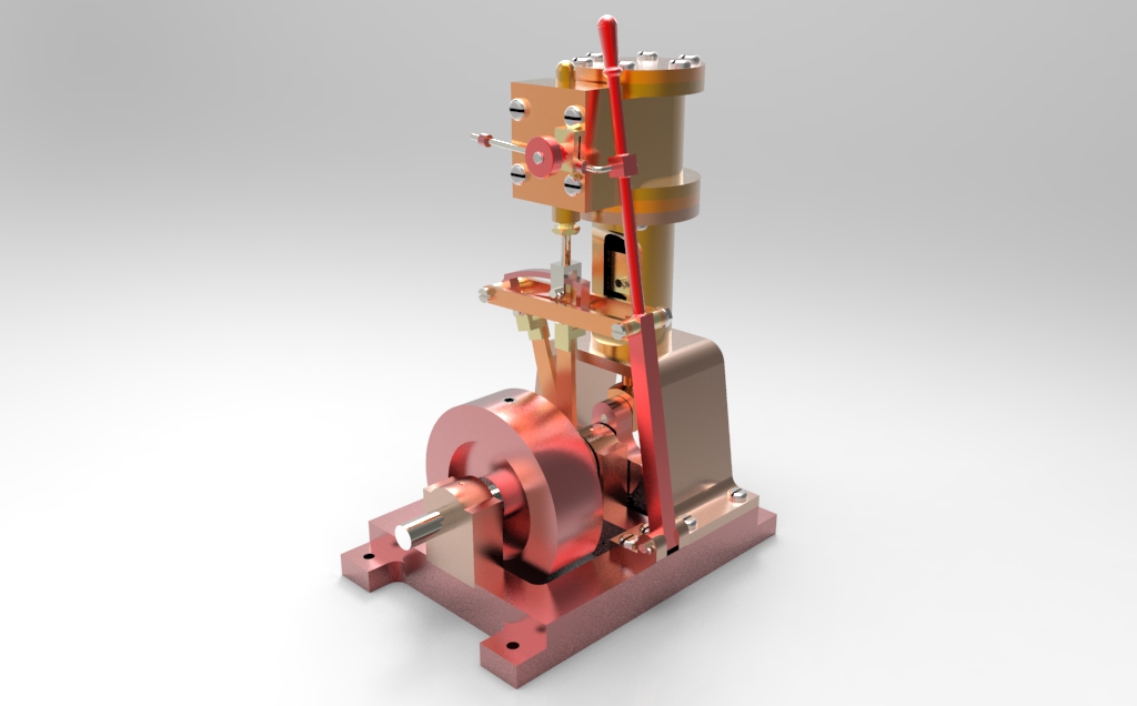

Os presento el siguiente motor de la serie. En esta ocasión se trata de un motor de un cilindro vertical, y al igual que el motor de la semana pasada, éste también tiene inversor de giro mecánico, es decir, que no cambia el orificio de entrada del vapor a presión, sino que hace un desfase de la válvula para que el pistón cambie el sentido de avance.
El mecanismo de inversión de giro de esta semana es bastante más complicado que el de la semana pasada, ya que en éste hay dos excéntricas y dos bielas, y mediante una palanca se conecta una biela u otra a la válvula.
Como hasta ahora, los planos han sido diseñados por Elmer Verburg y están en pulgadas. El motor lo he modelado con Inventor y lo he renderizado con KeyShot.
Aquí van los renders. No me gustan estos motores tan altos, porque a la hora de hacer los renders no se ven todos los detalles en uno solo, y hay que hacer un render para la parte superior y otro para la inferior.
