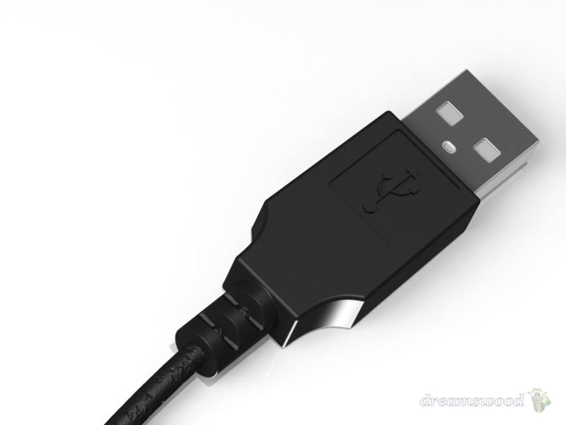

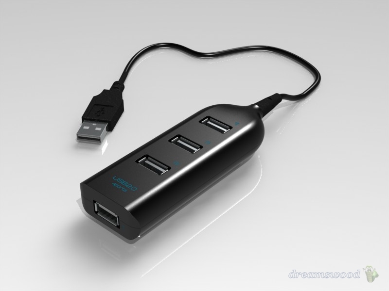

Pues eso mismo, como no habí­a dibujado ninguno he pillao el mí­o y aquí­ lo tenéis. Si queréis le echáis un ojo y eso:
Son dos afotos:
Ale, ya pasó.... Ya no hay más.... Tampoco era pa tanto, hombre!!
Saludos, señores :19
POSDATA: Renderizado en SolidWorks.... vamos, en el PhotoView que viene dentro.
Igual un dí­a le meto el Keyshot a ver qué sale.

Me parece que Carcoma hace trampas, el mismo lo dice:
carcoma69 escribió:
Son dos afotos:
:28 :28
Pero luego lo aclara:
Muy real, un punto merecido.

Re: USB sin importancia
Pues lo dicho, el render esta espectacular como siempre.
Saludos y punto para por tu trabajo. :21
Buen trabajo Carco , :56 :21 :56 me gusta bastante ese renderidazo. :69
Un saludo y un merecido punto.

me encanta este render!...sobretodo los detalles de los enchufes, son muy reales. Es que cada vez vas a mas :53!!
dentro de poco seguiré tu ritmo. A ver que conseguimos!jeje
