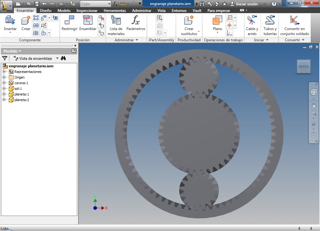

Como yo tengo Inventor 2012, no puedo abrir los archivos que has subido, así que los he dibujado, y tengo que comentarte algunas cosas (no soy un experto en engranajes, así que puedo equivocarme)...
  • La corona no puede tener 65 dientes. :47
    Al dibujarla con ese número de dientes, los planetas (ruedas intermedias) se superponen a la corona o al sol (rueda central). Como has puesto una imagen, he contado el número de dientes y es 67. Con ese número sí que sale.
  • ¡¡¡CUIDADO!!! con el sentido de la hélice de las ruedas. Según has puesto la imagen, tienes que cambiar alguno.
  • Como no has puesto más datos del engranaje, he usado módulo 2, grosor de rueda 20 y ángulo de hélice 20º.
  • Con esos datos parece que hay que modificar los dientes de los planetas o del sol, ya que interfieren entre sí (las esquinas de los dientes se superponen).
  • Sólo he podido colocar dos planetas. No he encontrado ninguna posición más donde colocar los otros, ya que los dientes de corona y sol deben estar alineados. ¿Puede ser porque el número de dientes de la corona y del sol es impar? ¿Has probado a poner un número de dientes par?
Aquí está el resultado que he obtenido. Te pongo dos imágenes y un vídeo con el movimiento.
Prueba a dibujar el engranaje de nuevo, y si tienes alguna duda lo comentas y te pongo el paso a paso de cómo lo he hecho.

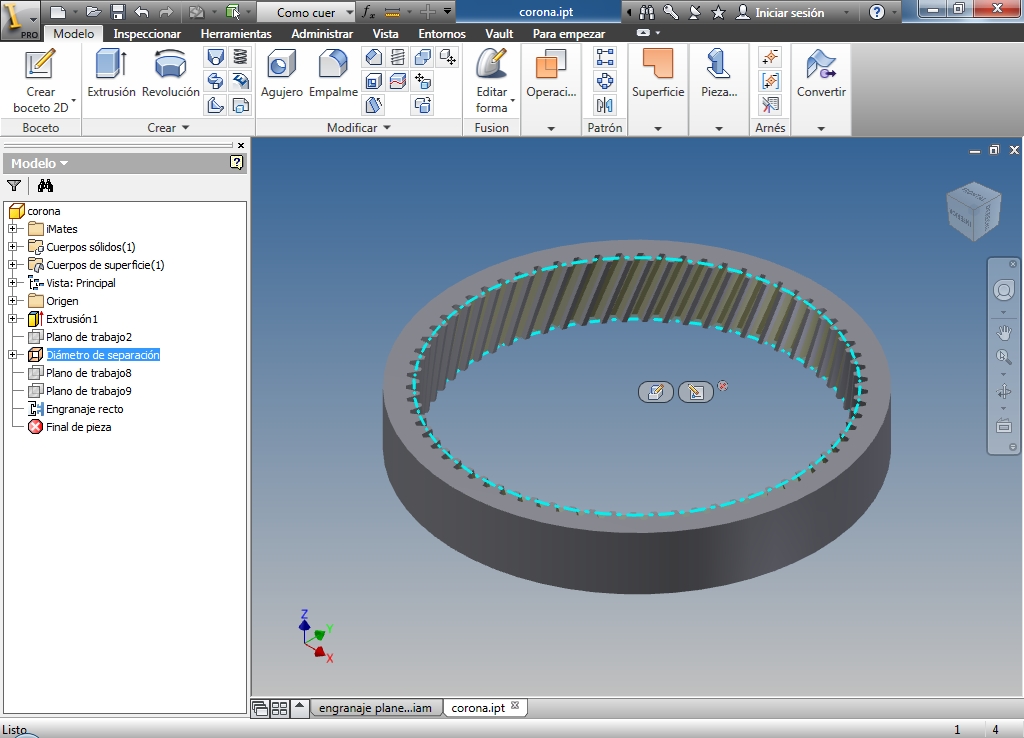

Re: Simular en Inventor engranajes planetarios
Hola david005.
david005 escribió:
apenas estoy en pañales en inventor
Pues has comenzado fuerte... Quizá deberías haber esperado a tener un poco más de práctica con Inventor antes de intentar dibujar el engranaje planetario.
Bueno, aquí va un tutorial de los míos... con 22 imágenes explicando el paso a paso.
  1. Vamos a comenzar dibujando las ruedas dentadas con el generador de engranajes de Inventor. Para ello creamos un nuevo proyecto y lo guardamos (yo lo he nombrado "asistente") y después seleccionamos la operación correspondiente de la cinta. La opción es "Engranaje recto", que se refiere a engranajes cilíndricos, tanto de diente recto como helicoidal.
  2. Si no sabes usar el generador de engranajes, en <<ESTE TEMA>> hay un tutorial publicado por Mondeo. Cuidado con los sentidos de las hélices de las ruedas, ya que tendrás que cambiar alguno para que encajen unas con otras. Cuando hayas terminado de crear las ruedas, tendrás una imagen parecida a la siguiente.
  3. Una vez terminadas las ruedas, guardamos el proyecto, lo cerramos y creamos otro proyecto (yo lo he nombrado "engranaje planetario").
  4. Insertamos la corona, ya que es la pieza que va a estar fija, sin movimiento.
  5. Insertamos el sol (rueda central) y le aplicamos la restricciones de nivelación entre caras y coincidencia entre ejes, de tal forma que quede centrado respecto a la corona. De paso, colocamos una restricción de ángulo entre los ejes X de la corona y del sol (yo la he nombrado "ANIMACION"), y servirá para animar el conjunto.
    Nota: el orden en que se seleccionan los ejes afecta al sentido de giro. Yo he seleccionado primero el de la corona.
  6. Insertamos un planeta (rueda que se desplaza).
  7. Como nos va a hacer falta la superficie cilíndrica de diámetro primitivo, vamos a activar su visualización. Pulsamos con el botón derecho del ratón sobre la corona y seleccionamos "Abrir", lo que abrirá la corona en una pestaña nueva. En el árbol de operaciones pulsamos con el botón derecho del ratón sobre "Diámetro de separación" (menuda traducción han hecho los de Autodesk) y activamos "Visibilidad".
  8. Guardamos y salimos de la edición de la pieza. En el conjunto ya podemos ver la superficie cilíndrica que necesitamos (en la imagen tiene un color verde amarillento).
  9. Repetimos el proceso con las otras dos ruedas.
  10. Restringimos con una nivelación de caras el planeta y la corona.
  11. Restringimos el planeta con una tangencia externa entre las superficies cilíndricas primitivas del sol y del planeta.
  12. A continuación vamos a colocar en su sitio el planeta. Restringimos con una coincidencia el plano de origen vertical de la corona y el eje del planeta. Es una restricción temporal (le he añadido la abreviatura TEMP). Al restringir el eje y el plano, podemos girar libremente el planeta.
  13. Ahora vamos a alinear los dientes para que encajen. Si nos fijamos en la imagen anterior, podemos ver que hay que girar la rueda medio diente, es decir, (360/16)/2. Es una restricción temporal (le he añadido la abreviatura TEMP).
  14. Desactivamos o eliminamos las dos restricciones temporales que hemos creado, ya que sólo hacían falta para colocar correctamente el planeta.
  15. Ahora vamos a restriccionar el movimiento entre las ruedas. Restringimos el movimiento de rotación entre la superficie cilíndrica primitiva del sol y del planeta. Inventor calcula automáticamente el valor de la relación de giro. Hay que indicar el sentido de la relación.
    Nota: en una de las pruebas me ha pasado lo mismo que a Mondeo: el planeta giraba al revés respecto a una de las ruedas. Como no sé si es que a Inventor se le han cruzado los cables o tiene algo que ver con el orden en el que se seleccionan los elementos, en este paso he seleccionado primero el sol.
  16. Restringimos el movimiento de rotación entre la superficie cilíndrica primitiva del planeta y de la corona. En este paso he seleccionado primero el planeta.
  17. Ha llegado el momento de ver si funciona el mecanismo. Pulsamos con el botón derecho del ratón sobre la restricción ANIMACION que hemos creado en el paso 5 y seleccionamos "Simular restricción". Para que el planeta dé una vuelta, incrementamos el ángulo final del giro.
  18. Si funciona correctamente, insertamos el siguiente planeta y repetimos todo el proceso. En este caso el ángulo que hay que girar los ejes para alinear los dientes en el paso 13 es 0º. En caso contrario, habrá que repasar las restricciones de movimiento, ya que puede que nos hallamos equivocado en algún punto.
  19. Volver a comprobar el funcionamiento, y si es correcto, volvemos a ocultar las superficies cilíndricas primitivas.
El tutorial me ha quedado bastante extenso, y espero que no tengas ningún problema para dibujar el engranaje planetario. De todas formas, si tienes alguna duda, pregunta.
