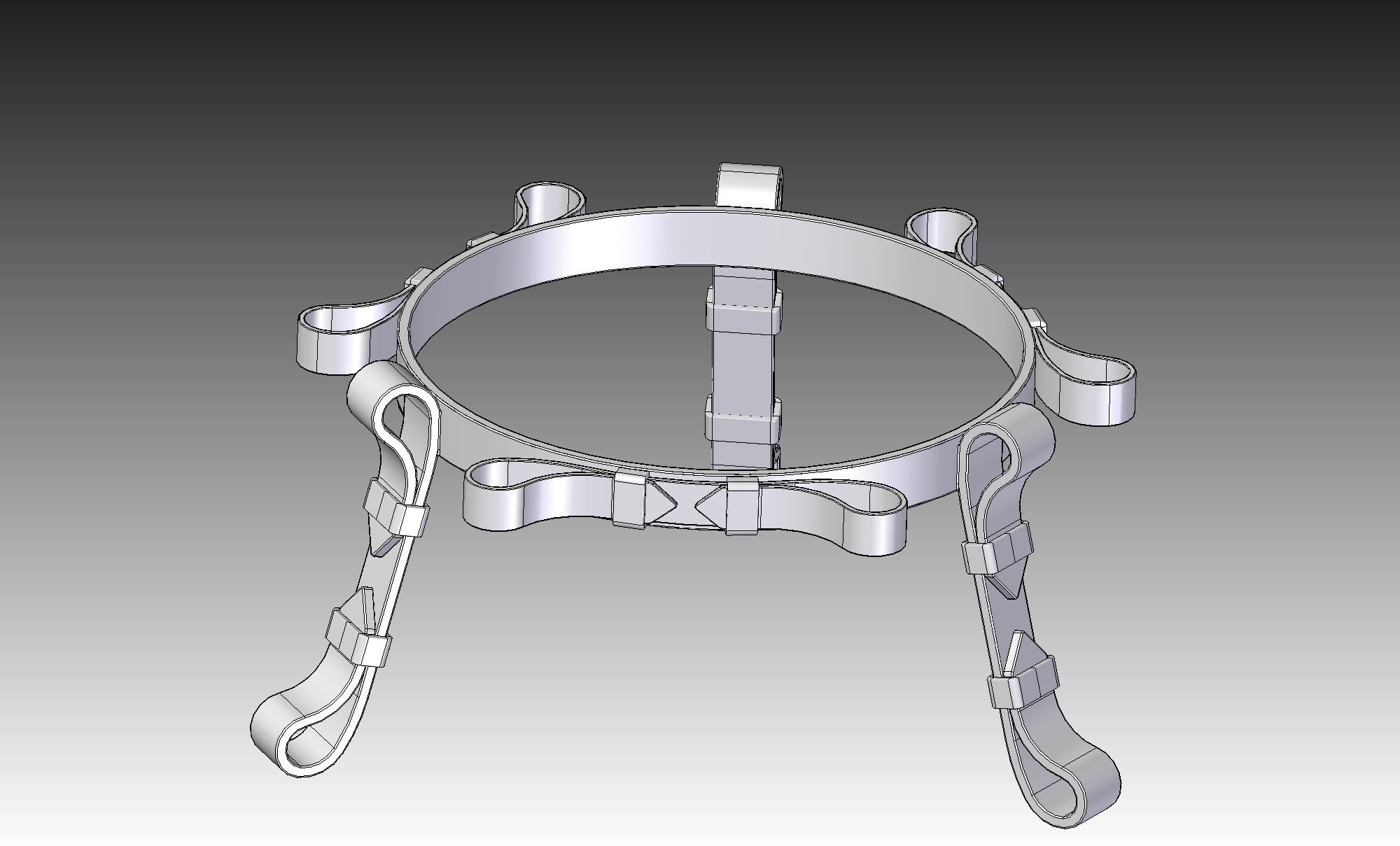

Subo una práctica de diseño a base de curvas tangentes. Se trata de un macetero fabricado en pletina de 50 x 6 mm. y de 40 x 4 mm.
Está todo modelado en Solid Edge pieza, sin ensamblaje. Y me dieron mucho la lata los puntos de tangencia entre las distintas superficies. Al final lo arreglé separando una décima las caras tangentes.
A ver si os gusta.

Estupendo trabajo Cayo, como siempre, te has ganado un punto.
Es algo que también me ha pasado, y no solo en Solid Edge, la solución la misma que tu separar las caras tangentes.
