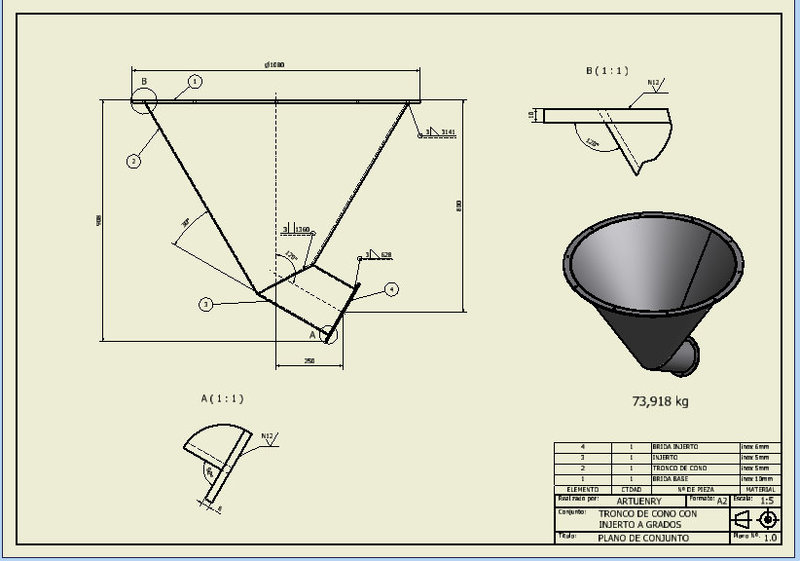

He estado practicando y poniendo en practica todo lo que he ido aprendiendo sobre el tema de planos con inventor para hacer unos planos creo que pasables.
Haber que opináis

artuenry creo que falta la cota de diámetro del tubo, por lo demás perfecto.

Es 200 esta acotado en la parte de abajo, con el simbolo de diametro

Perdona pero en la imagen que has puesto continuo sin ver esa cota.
¿Serán mis gafas?. :68 :68

Por lo que veo no te has descargado los planos, tienes planos de cada pieza por separado.

No habí­a visto la posibilidad de descargar todos los planos (eso de poner letras de color a veces no se toma como que es un enlace).
De todas formas insisto lo correcto seria que en el plano de conjunto apareciera esa cota, es mi opinión, en el tema de acotar cada uno puede tener sus manias.
