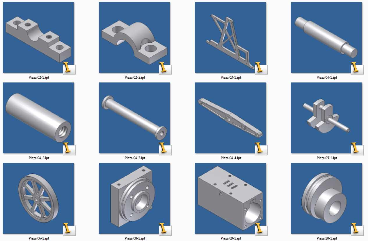

Joder como engancha el tema, mirar que horas son y yo aquí­ sin darme cuenta. Bueno, ya tengo todas las piezas excepto la de la lámina 3 (que bestia soy, pero cuando me pongo no paro). Comentaros que hay piezas que no tienen medidas, pero yo las puedo sacar. No es que tenga los dwg, lo que pasa es que con el Acrobat Profesional, hay una herramienta de medir y es la leche. Tomas una medida y por escala sacas lo que quieras, me he preparado en Excel una formulita sencilla y cambiando un valor (el que mido), saco la cota real, mas o menos.
A ver si mañana pongo unas imágenes y si queréis cotas preguntarme y mas o menos las saco. El soporte que falta trataré de acotarlo y hacer un plano para todos, así­ mismo de alguna pieza que falte.
Me voy a dormir, que ya es hora, joder, joder, joder. :12 :12 :12

Bueno, después de unas cuantas peleas con mi equipo (mi querido Windows 7 parece que me está dando problemas y espero que no sea un virus :34 ), ya he terminado todas las piezas.
Ahora me dedicaré al montaje, ya os subiré unas imágenes de como queda.
PD: Insisto, si alguien quiere las piezas, no tiene mas que pedirlas.

:44 :44 Pues si, me falta una pieza :34 :34 , pero no está en el PDF. Lo jodido es que no le voy a poder sacar las medidas, ya que no se ve muy claramente en el conjunto. Se trata del eje que figura en la lámina 17, se llama "CRANKSHAFT CONNECTING ROD ASSEMBLY". Y yo sin poder localizar la dirección de este individuo (el autor de los planos).
Otra cosa, el soporte que he puesto en el post general, no es el mismo que el que hay en la excéntrica, es similar ya que ni coinciden los tornillos de amarre, ni el diámetro del eje.

Bueno, esto ya va tomando forma :62
Todaví­a me faltan piezas por poner, pero son las que no hay planos, tendré que inventármelas. También faltan los tornillos y algunas piezas hay que colocarlas bien ya que no se me mueve el "artilugio".
Unas pequeñas observaciones de montaje:
Algunas piezas en el plano parecen una cosa y luego en la foto son otra y adivinar donde van montadas y como, es un suplicio. Pero bueno, con un poco de buena vista e imaginación, las piezas se colocan. El eje que va de la excéntrica a la palanca de arriba es el que me va a traer mas problemas, por lo demás no hay problema. Si pudiese contactar con el autor para que me mandase los planos, serí­a un gran favor por su parte.
