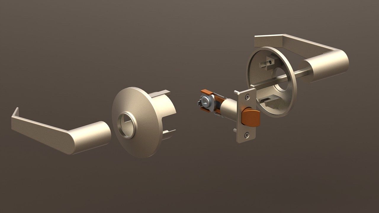

Os enseño una manilla que he hecho.
Ando peleándome con la cinemática para subir el ví­deo pero algo no me cuadra :34 :34
Y el ví­deo de con la cinemática:

Great JOB!!!
+1
Re: Manilla y picaporte
Muy bueno, skratus, sí­ señor....
PERO.... o es que llevo ya demasiado tiempo parao y han cambiado los mecanizados o te falta un detallico en la manilla propiamente dicha, y es que, al entrar en el escudo, o lleva sistema de allen oculto por abajo contra el eje o cuadradillo, o deberí­a introducirse en el escudo y pillarse con una arandela de ésas de bujerillos, tipo presilla, que no sé cómo se llaman ahora...
Pero eso es un geliphillezteniendo en cuenta cómo te ha quedao el render y el modelado.
:18 Si encuentro una en el taller, que creo ya no tengo, la dibujo tal cual para que lo veas, aunque bien pensado lo que te comento es uno de los c¡varios sistemas que pueden llevar... Si l haces una foto te cuento con más sabidurí­a y aburrimiento.
Puntaco en la frente y saludos, compi. Has estao sembrao pero en plan bien :53

Carcoma la manilla está sacada de unos planos que tengo por aqui. Faltan bastantes detalles como el sistema de retorno del picaporte (me imagino que será con un muelle). El ejercicio en si era de ensamblajes y restricciones y en esto ando pillado.

Un punto para Skratus, me has dejado con la boca abierta. Voy a tener que "chapar" el Foro, ya sois muchiiiisimo mejores que yo :34 :34 y eso me da una rabiaaaaa.
Viendo el trabajo tan estupendo y leyendo el comentario de Carco, me he acordado de que yo habí­a visto algo parecido. Por si te interesa, esta <<AQUÍ>>. Es un trabajo de nuestro entrañable y DESAPARECIDO amigo Ciri. Mí­ralo y tal vez veas detalles para pulir.

Skratus te ha quedado de maravilla y el render buení­simo, parece sacado de un fabricante como Verdú, seguro que Carco ya sabe de quien hablo, punto para tí­, estupendo trabajo.

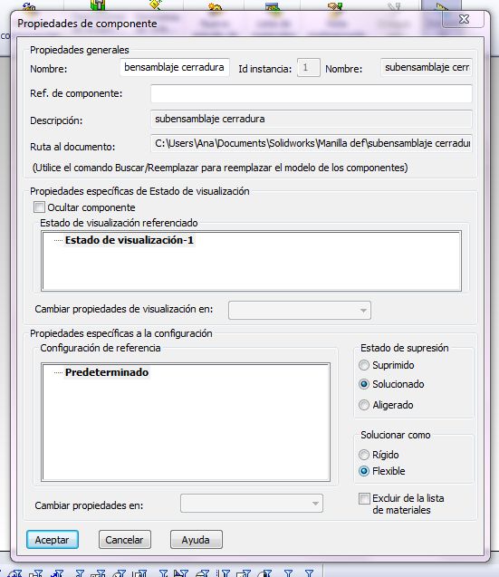

Pues por fin he conseguido hacer la cinemática. El problema que tenia era que habí­a hecho un subensamblaje dentro del ensamblaje principal y moviendolo a mano iba bien pero al hacer la simulación se me chafaba.
Tiene un error de diseño y es que el pestillo pega en el escudo pero así­ se va ha quedar... :62 :62
Excelente trabajo con a cinemática, skratus... Para mí­ eso es aún ciencia ficción...
¿Quieres decir que no se pueden poner subensamblajes dentro de un ensamblaje para hacerla?
Igual era ése uno de los problemas que me encontraba cuando lo intenté...

Si, si que se puede, pero para que se mueva hay que hacer que el subensamblaje lo solucione como flexible desde el PropertyManager sino se queda mas tieso que la mojama. Es decir, si tu has aplicado restricciones a un ensamblaje X y ese lo metes en otro ensamblaje Y, desde este último te tienes que ir al property y cambiar el valor a flexible para que se mueva según las restricciones que le hayas puesto.
Si quieres volver a intentarlo te hecho una mano en lo poquito que yo se :21 :21

Muy buena la información... El caso es que me suena que hube de hacer una vez algo similar, pero no era para animación.....
Intentaré buscar el archivo a ver si recuerdo para qué era exactamente y a ver si me pongo con las animaciones.... :18 que de momento sigo haciendo ejercicios y chorradas con la chapa y los engranajes..

...la cinemática (siempre lo digo, a la mí­nima jeje) para mi en Catia, debe ser algo asi como El Quijote en suajili :25
...precisamente esta mañana buscando, he recordado unos videos de fgs en catia :43 ,pero los he buscado y no los encuentro :45
...recuerdo que eran videos que explicaban las órdenes mas "simples" :24 jear joint, Rack joint ...
skratus escribió:
Si, si que se puede, pero para que se mueva hay que hacer que el subensamblaje lo solucione como flexible desde el PropertyManager sino se queda mas tieso que la mojama. Es decir, si tu has aplicado restricciones a un ensamblaje X y ese lo metes en otro ensamblaje Y, desde este último te tienes que ir al property y cambiar el valor a flexible para que se mueva segun las restricciones que le hayas puesto.
... :43 !claro! ...asi se debe hacer en Catia tambien, supongo
...ahora, a aplicarlo :31 jeje
