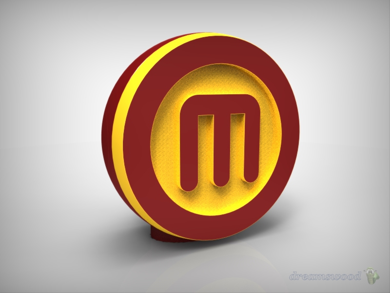

Una chorradilla que aún estoy investigando...
Montado y desmontado, o despiezado, según se mire.
Y otra más sólo, que no quiero cansar al personal:
Muy buenas, sres. Se acabó la fiesta!! :19

Como se entere tu hijo que le has "jorobao" el robot... Ahora en sério, hazle una cinemática sin la tapadera de delante para que veamos como se le menean las tripas. Muy buen trabajo, Carcoma. (+1) :21
Re: Robot escondí­o
Mejor hazte unos planos y jugamos todos(si te apetece). De momento punto por tu trabajo.
Re: Robot escondí­o
Leches.... Eso de los planos en SolidWorks me tiene frito y no lo controlo, casi estoy por redibujarlo todo en Corel, que no hay ningún problema :62 . Pero bueno, buen momento para intentarlo... :24
De todos modos, si alguno está interesado en el artilugio se puede pillar los archivos en http://grabcad.com/library/makerbots-bot, más que nada, porque a mí­ me saldrá un plano de m..rrrrd.!!! :34
Saludos, compis.... y muchas gracias por comentar y más aún por el interés :19
