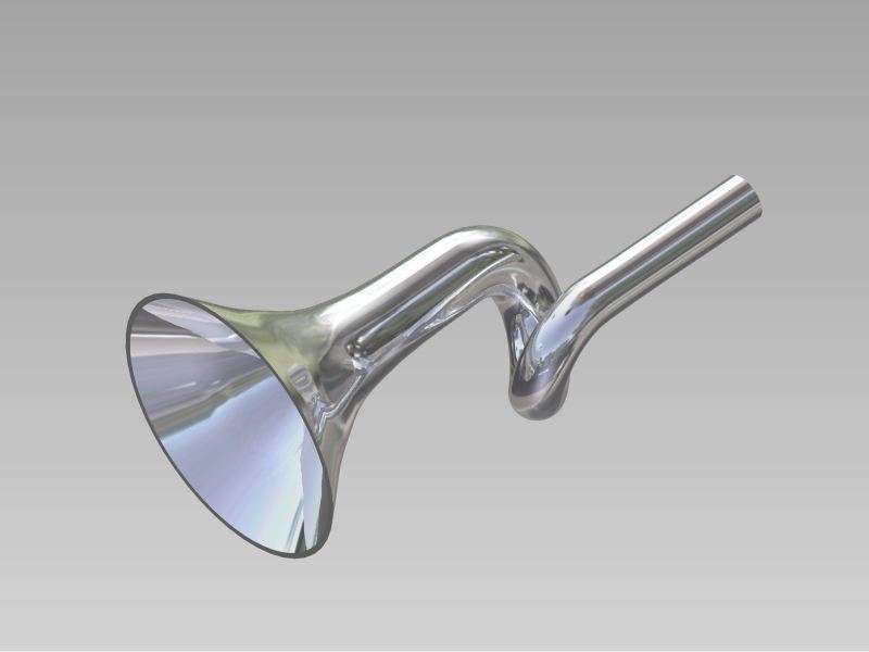

Me ha gustado el invento y me he puesto a ver si lo sacaba, pensando en que no lo harí­a. Pues para mi sorpresa, es mas fácil que lo que me pensaba.
Aquí­ dejo mi "juguete" hecho sin medidas y a "boleo", según me parecí­a que era. Esta un poco desproporcionada, pero bueno, para probar me ha bastado.

Juer, mondeo, pues la chapu te ha salido bordá.... Y ese render... no está nada mal.

La trompetilla te ha quedado muy bien, de tí­ no esperaba menos. Punto para tí­

Si Mondi, te voy a picar, hay que hacerlo en SolidWorks, con Inventor es muy fácil.
Hay que ver lo que son las cosas, en Inventor fácil, en SolidWorks no hay manera, no digo que sea imposible.
PD. Naturalmente la imagen es de Inventor.

Juer que wapi el render, luego dices :21

A ver Ricardo, ni SW, ni Inventor. Os habéis empeñado en hacerlo en UNA sola operación, ¿por que?. Es mas fácil que eso, pero dejarme hacer el plano de una vez, que entre las dos veces que se me ha colgado el programa y lo "cotorros" que estáis hoy, no hay manera de hacerlo.
PD: Que conste que de una vez, ahora que lo pienso, se puede hacer, pero no es necesario.

Joder, por fin, después de 5 cuelgues del programa (no entiendo por qué), ya he hecho el dichoso plano.
Adjunto el pdf, por si alguien lo quiere ver mejor y mas de cerca.
no te deja coger la espiral como trayectoria
¿Y quien ha dicho que hay que hacer una espiral?
