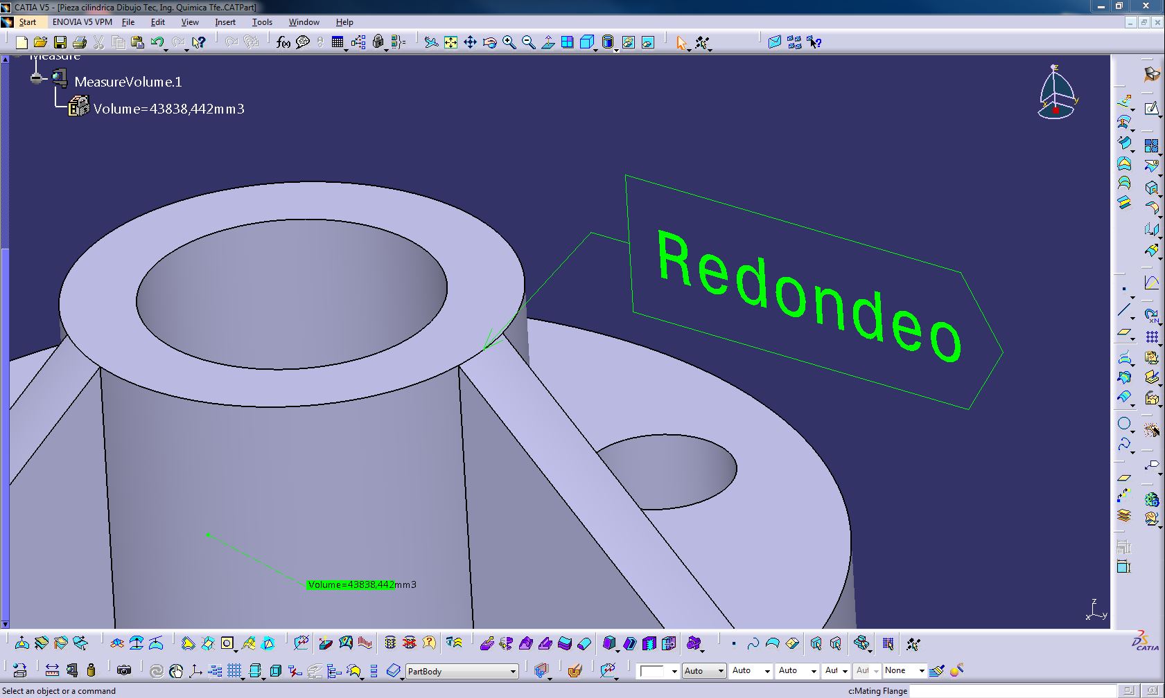

Re: Pieza cilindrica
Os dejo mi solución con catia v5. Salu2s :53 y reparto de puntos.
Alberto66 los redondeos a los que se refieren son los de los refuerzos.
