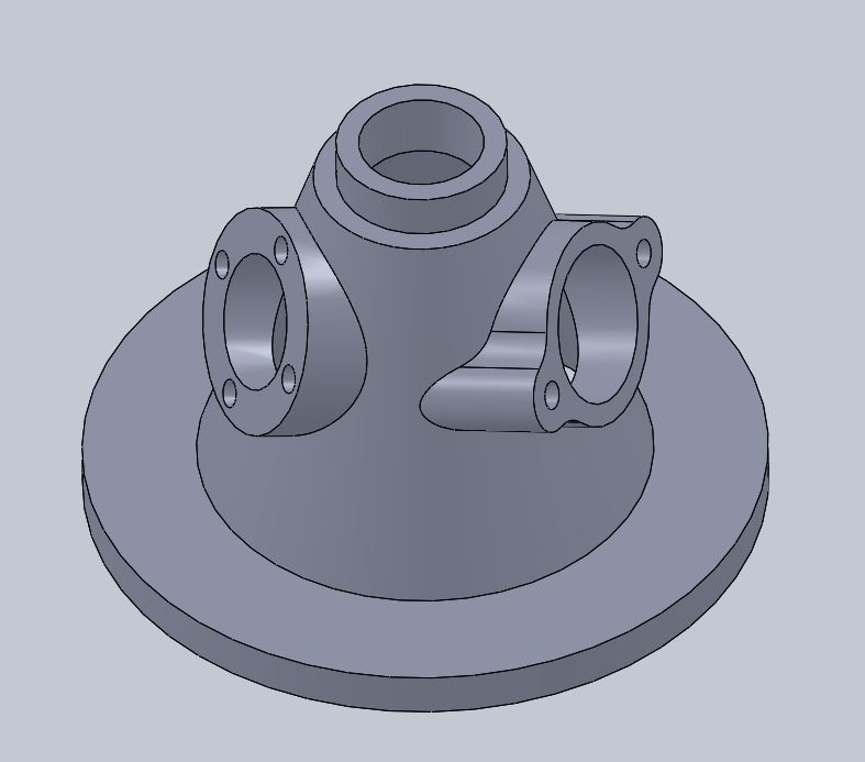

Por comprobar si falta algo mas, he dibujado la pieza inventándome todo lo que iba faltando, asi queda:

He corregido las cotas que creo que faltaban en el plano. Creo que ya se puede dibujar, perdón :31 por las cotas faltantes, porque sé la rabia :34 que da intentar hacer un plano y que te falten medidas, las prisas no son buenas consejeras. Un salu2 :53 y espero que ya no falte nada más.

Buenas he aquí mi respuesta el volumen me da algo bajo :31 pero bueno :68
Me parece que no falta ninguna cota, si acaso las que dice Ricardo en el segundo y cuarto punto, yo puse la sección B-B a 45°
y el centro de la saliente en la sección A-A lo puse a los mismos 20mm desde la parte superior aunque esta altura creo que no afecta para nada el volumen.
Un saludo :35

Correcto son 45º. Punto por el trabajo y un salu2 :53 .

Buenas, aquí os queda mi resultado. He puesto la lámina, puesto que no se dice lo contrario, más bien para contrastar el volumen de la pieza. +1. Saludos.
P.D. En la pieza renderizada me he permitido poner unos redondeos de r1. Los cuales no estan reflejados en la lámina.

Ahora si, con esas medidas el volumen me da 11517'08 mm3.

Buenas, pongo aquí mi solución, volumen algo bajo.

Aquí va mi propuesta, está realizada con Onshape un software 3D online basado en la nube, que permite además su uso en tablets y móviles.

Buenas tardes, dejo mi solución y la lamina, el volumen un poco alto.
