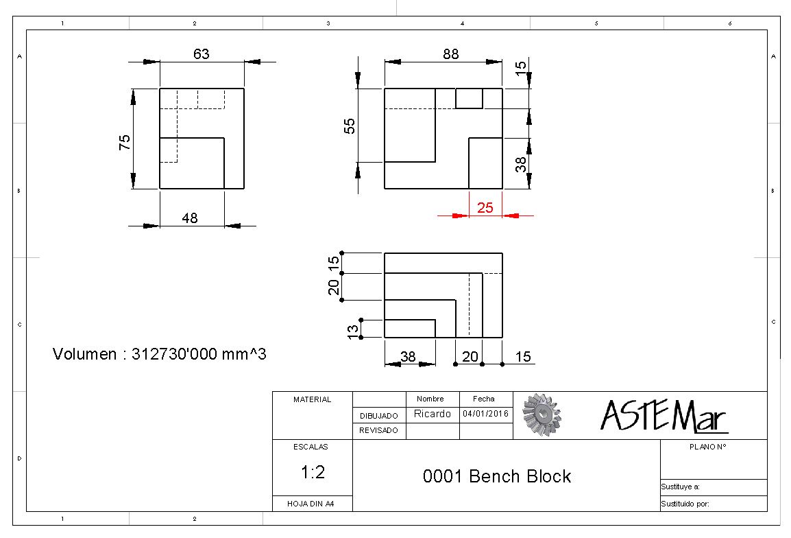

Buenas a todos.
Mi primera pieza con NX, pero claro, quiero que la hagáis vosotros sin poner el 3D
No pongo ningún pdf, porque creo que con la imagen sobra.

Sin poner el 3D.
El volumen coincide exactamente.
Creo que falta la cota que yo he marcado de rojo.

Re: 0001-Bench Block
Pues si, tienes toda la razón del mundo (punto por ello) y ya he actualizado el plano.
PD: Esto de tener las imágenes en "la Nube de DropBox" (por lo menos en esa) es una gozada, porque he abierto el plano, lo he guardado, le he sacado una foto, la he guardado en la nube con el mismo nombre y se me ha actualizado el post automáticamente. Ni la he tenido que editar, ni nada de nada, ella solita se ha actualizado :44 :44

Buenas rasta212, estos ejercicios son piezas normalmente prismáticas que la única dificultad es la interpretación de las vistas, por eso no se da el 3D.
Trata de dibujar el 3D y con las vistas que a ti te salen y el dato del volumen, devén coincidir dejando el 3D en el anonimato.

Hola Rasta, estos ejercicios son como todos los demás, pero con una pequeña diferencia: en lugar de un render, se pone un plano idéntico a la imagen propuesta y procurando que el volumen se ajuste lo máximo. ¿Y para que queremos el volumen?, si ponemos mal una cota, si nos olvidamos de un radio, chaflán o agujero o cualquier detalle, el volumen no coincidirá y así veremos que algo no esta igual al ejemplo. No se ha de poner ninguna vista o imagen en perspectiva, ya que eso daría pistas y le "robaría" la magia al ejercicio.
En resumen, tu dibujas la pieza con el programa que quieras en 3D y cuando consideres que ya lo has conseguido, te creas un plano con las mismas vistas y lo acotas igual. Repito, no se pone ni una imagen en 3D, ni una vista en isométrico.
La finalidad de estos ejercicios es aprender a interpretar un plano y te puedo asegurar que la pieza es sencillísima, pero hay que "verla" con las vistas presentadas.
Recuerda, solo has de poner una imagen del plano.
Además, estos ejercicios ayudan a practicar tanto la vista de los planos, como la creación de los mismos.
PD: Hemos coincidido contestando Jaam y yo, pero te decimos lo mismo, yo ya sabes que me suelo enrollar mucho mas. Jaam es mas directo :44 :44
