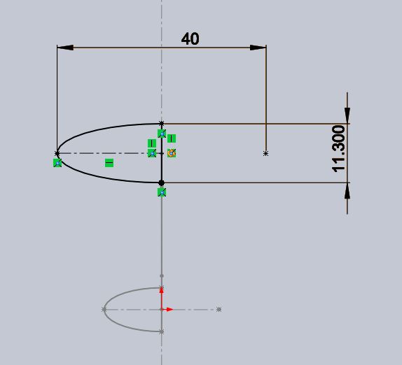

Buenas amigos, como hago para hacer el empalme de las elipses de la seccion A-A y la seccion B-B he intentado con barrido pero no me da la opcion en inventor si alguien me puede ayudar se los agradeceria mucho.

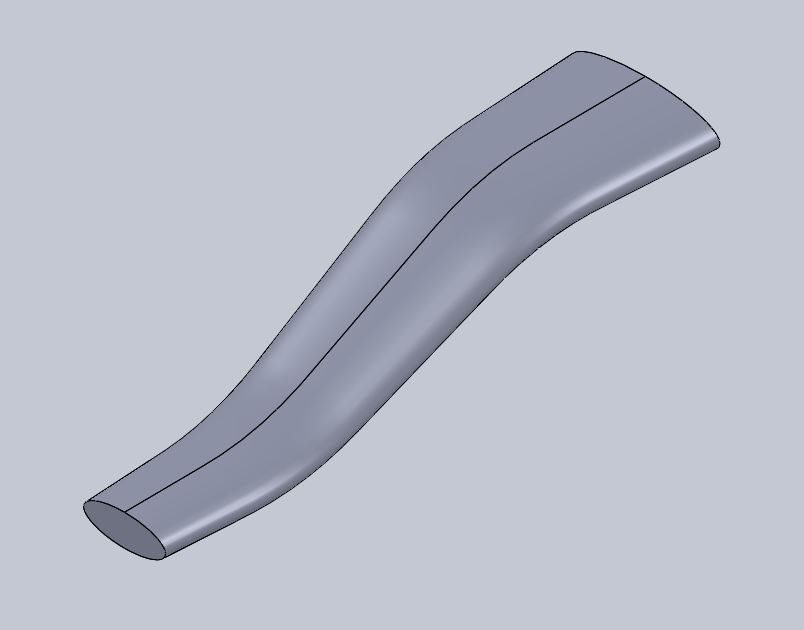

Creo que me acerco un poco más
Pero aún tengo algunas dudas
¿Cuál es el radio mayor de las elipses? Use el mismo radio de 11 y 20 pero supongo que esta equivocado
porque el barrido va en diagonal y no consigo hacerlo.
Gracias

Hola Daniel-its.
En este ordenador no tengo el ejercicio para ver como lo resolví, espero que mañana pueda darte alguna aclaración.
Mensajes: 8890
Temas: 1265
Agradecido : 3368 veces
Re: Sola 3 Pag 111
Te dejo una secuencia de imágenes que espero te sirvan de ayuda.
Si con esto no solucionas el problema, hazlo saber e intentaremos explicarlo mejor.
