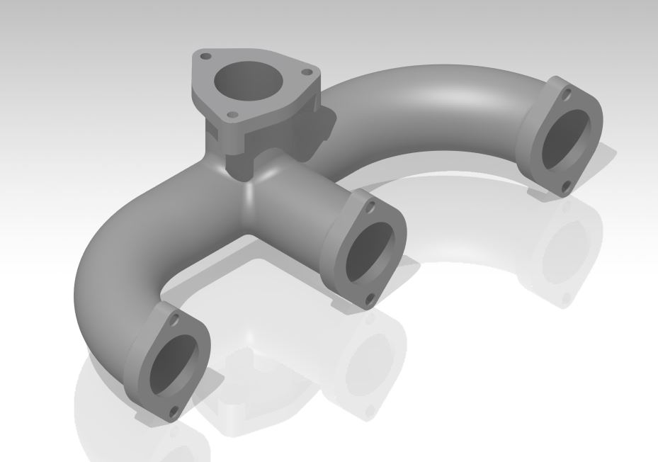

Buenos días, esta es mi solución.

pues esta es la mía
saludos :49

Dibujado con Catia, copiando a Jaam pongo también una sección

mpr creo que esa la e visto en el grupo ejejejje, te quedo muy bine y los otros tienen su punto

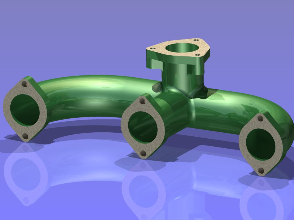

Me he animado a hacer el tubo y me ha costado lo suyo.
El problema es que quise hacer los barridos hasta la cara posterior y el radio es de 90 y la distancia hasta ahí 88. Eso hizo que el barrido no llegara hasta esa cara posterior y había un hueco de separación. No podía hacer los empalmes.
Así que tuve que rehacerlo, e hice los barridos hasta la cara anterior y ya no tuve problemas.
Hice los barridos con superficies y luego les di grosores. Antes tuve que cortar las uniones de los 4 tramos.
Hice el izquierdo y central, y el derecho por simetría. Es mejor hacer un barrido de izquierda a derecha? Pregunto porque igual no hice lo más apropiado y rápido.
Ahí la dejo. Si tiene algún error, agradezco me lo comentéis.
Última edición por Ricardo el Mar Nov 01, 2016 8:18 pm, editado 1 vez en total.
Mensajes: 12432
Temas: 940
Agradecido : 5305 veces
Re: Ejercicio de barridos
Estupendo trabajo, al final lo has conseguido realizar y eso es lo que importa.
Pero una pregunta tonta, ¿no se te ha ocurrido hacerlo con sólidos en lugar de con superficies. Te lo digo porque siempre es mas fácil y te cuesta mucho menos. Yo no lo he hecho, pero lo veo muy sencillito, un barrido macizo de una especie de "U" en planta, otro barrido macizo de una "L" en lazado, una extrusión para la brida de un extremo, una matriz de tres elementos, una extrusión de la brida superior. Ahora compartiendo bocetos, del primero hago un barrido para vaciar el primer barrido macizo y del segundo lo mismo. Pieza terminada, voy a probar mi teoría. Se me olvidan los radios :44 :44

Pues seguro que tienes toda la razón.
Me lié a cortar superficies cuando no era necesario, porque dan un poco la lata si no quiero dejar zonas duplicadas.
Probaré lo que me dices.
Gracias Mondeo.

Una cosa es decirlo y otra muy distinta el hacerlo.
El proceso lo he cambiado un poco, porque algunas cosas de las que he comentado, pues no se pueden hacer.
  1. Boceto en planta (plano XY) con el eje del barrido de planta, "U" invertida o "C" tumbada boca abajo. Procuramos que la mitad de la parte superior este en el origen 0,0
  2. En un extremo, plano por punto y perpendicular al eje, boceto, proyectar extremo y círculo de ø50.
  3. Barrido del círculo por el eje.
  4. Boceto en el plano donde se creo el primer boceto, proyectamos los bordes del cilindro, unimos la mitad superior con la inferior con una línea, la pasamos a construcción y hacemos un círculo en su punto medio y tangente a cualquiera de las líneas proyectadas.
  5. Extrusión de 72 de altura.
  6. Al hacer coincidir el eje superior con el origen, hacemos un boceto en el plano de alzado, XZ, proyectamos UN borde del cilindro vertical, proyectamos el origen de la pieza (el 0,0,0) y dibujamos en el un círculo volviendo ha hacerlo tangente con el borde proyectado.
  7. Extrusión del círculo "hasta" y seleccionamos una de las caras planas del primer barrido.
  8. Visibilizamos el boceto del barrido (que ya esta compartido), creamos un boceto en una cara plana del primer barrido. Allí dibujamos un círculo concéntrico al exterior y le damos ø40 y terminamos el boceto.
  9. Barrido, sección el círculo, camino, el primer boceto. OJO, con corte.
  10. Boceto en cualquier de los dos cilindros centrales, en su cara plana. Dibujamos un círculo concéntrico al exterior, extrusión con corte y le decimos que "Hasta siguiente".
  11. Repetimos para el otro cilindro.
  12. Creamos un boceto en una de las caras del primer barrido, dibujamos la forma de la brida (si quieres añades los agujeros, yo los he hecho después) y la extrusionamos con 10 de valor. Puedes hacer TODAS las bridas a la vez, en los tres extremos si quieres.
  13. Si no has hecho los agujeros, los puedes hacer ahora, bien con un boceto y poniendo los puntos en los centros de los radios pequeños, o bien pillas la orden agujero sin hacer ningún boceto y eliges "Concéntrica". Te pide un plano (tocas la cara) y una referencia concéntrica (tocas el borde del arco exterior).
  14. Si solo has hecho una brida completa, elige patrón rectangular, selecciona la extrusión de la brida y los agujeros, como eje vete al navegados, despliegas la carpeta "Origen" y seleccionas el eje adecuado, en este ejemplo es el X. Número de repeticiones 3 y en lugar de poner la medida entre ellos, vas debajo donde pone "Espaciado", lo despliegas y le pones "Distancia". Como valor pon la longitud total (320) y el programa sabe repartirlo.
  15. Te creas un boceto en la boca del cilindro vertical y dibujar la brida. Yo he usado un triángulo cuyos vértices están incluidos en un círculo de R35, el centro del triángulo lo he puesto en el centro del cilindro y le he aplicado una restricción de horizontal a la parte inferior. Me he dibujado un círculo de R33, tres círculos de R8 en los vértices y luego líneas a cercanas a los círculos, para hacerlas tangentes y recortar lo que me sobra. Extrusión de 10 y listo.
  16. Boceto en la cara de la nueva brida, dibujo dos líneas paralelas en la parte del agujero superior, les doy la medida de 16 y dibujo un círculo de R8 con centro en el arco superior. Recorto o alargo lo que necesito, procurando que las líneas inferiores no entren dentro del círculo interior. Extrusión de 23 y listo.
  17. Agujero sin boceto, en la cara superior y concéntrico al arco superior de R8. Lo seleccionamos ciego, con rosca de M8, toda la profundidad y terminamos.
  18. Patrón circular, elijo el agujero y la extrusión, centro el eje del cilindro vertical y numero de repeticiones 3 en los 360º.
  19. Ya solo nos quedan los radios, R5, R7 Y el interior R12.
Ya tienes la pieza hecha, ¿quieres hacer una prueba de render?, pues lee lo siguiente.
  1. Dale un color a tu pieza, el que mas te guste, siempre lo puedes cambiar.
  2. Entra en el módulo de Inventor Studio.
  3. Pon la pieza en la posición que mas te guste.
  4. En "Estilos de escena", elige entre lo que ves a la izquierda "Plano XY" (brillante o no, tu decides), la pestaña "Fondo" la dejas como esta de momento, selecciona la pestaña "Entorno" y te aseguras que en "Dirección" ponga "XY" y en "Desfase" le pones -40. De no hacer esto, cuando hagas el render la pieza parecerá que esta metida en el suelo hasta la mitad, recuerda que el plano XY pasa por el medio.
  5. Aceptas y guardas los cambios.
  6. Con el primer botón de la cinta de opciones, "Renderizar imagen", en el cuadro que te sale solo toca dos cosas: "Estilo de escenas", que eliges "Plano XY" (el mismo que habías elegido antes) y "Estilo de iluminación". En este último yo te recomiendo "Iluminación Inferior" para empezar, pero prueba con todas después.
  7. Le das al botón "Renderizar" y esperas a que te salga la imagen.
Llegado hasta aquí lo demás es ir probando. Yo hago pruebas a la resolución que te pone por defecto y con ello busco el ángulo adecuado, la distancia correcta y el tipo de iluminación mejor. Cuando lo tengo a punto, cambio a la mayor resolución y cuando termina de salir, le das al disquete para guardar la imagen.
Te saldrá con el suelo gris (creo) y la parte superior algo mas clara, esto se cambia en los "Estilos de escena", pestaña "Fondo", los dos cuadros que tienes a la derecha arriba. Haz pruebas hasta conseguir lo adecuado, en otra ocasión te explico como guardarlos y como fijar la vista de tu "presentación" por si quieres repetir otra vez el render con el mismo punto de vista. Ahora ya me he alargado demasiado.
A ver si te sirve de algo este rollazo :53
