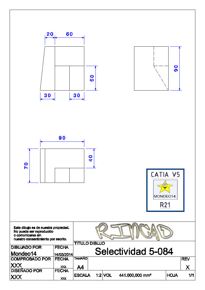

Aquí va el segundo ejercicio de hoy.
Este ejercicio estaba en las pruebas de acceso a las universidades de Canarias en Junio de 2006 y de Castilla la Mancha en Septiembre de 2010.

Dos cosas, Trazo, me parece que te falta la anchura total, no se puede deducir en ninguna vista. Te la imaginas, pero en estos ejercicios, creo que no debe de haber lugar a la imaginación.
Y la segunda, tiene un poco de trampa, parece una cosa y cuesta ver (por lo menos a mi), como es la figura final.

Hola Mondeo, y punto por el trabajo.
He puesto las cotas que había en el ejercicio del examen.
Hay que imaginar lo que representan esas líneas ocultas... Ahí está la dificultad de este ejercicio.

Pues si, ahora que lo miro, no hace falta la cota de anchura, mil perdones :45

Aquí está mi solución

Dejo la mía de el 5-084. Salu2s :21

Buenos días, la segunda.

Buenas tardes
El segundo de la serie

y aquí la segunda.

Bueno aquí queda el ejercicio. +1 a todos.

Buenas
Mi solución, seguimos poco a poco

Un consejo mi buen @artuenry , si te fijas tus imágenes son la pantalla completa (Impr Pant), pero hay otra manera en Windows de seleccionar lo que quieres. En Windows 10, si tecleas en la barra de la búsqueda de Windows "Recorte", sin las comillas, te sale un programa que te permite seleccionar y guardar la parte de la pantalla que desees. Selecciona solo la lámina y verás que diferencia :44 :44
