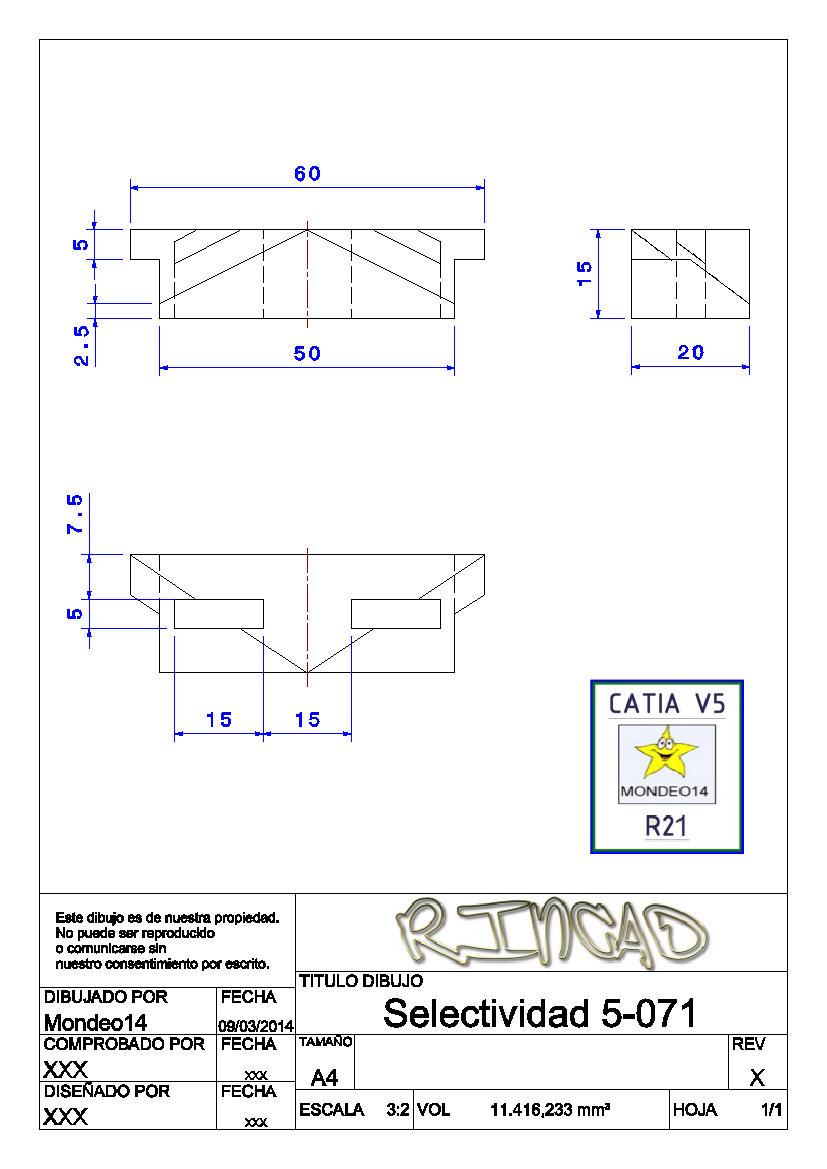

Aquí os traigo la siguiente entrega de ejercicios de exámenes de Selectividad.
Este ejercicio estaba en las pruebas de acceso a las universidades de la Región de Murcia en Septiembre de 2007.
Edito: Plano modificado porque faltaba una cota

No sé :62 porqué pero el volumen varía bastante. Lo he repasado y yo lo veo ok. Un salu2 :70 .
Editado, corregido con la cota que faltaba. Ahora sí el volumen es exacto.
Última edición por Ricardo el Vie Nov 04, 2016 10:23 pm, editado 2 veces en total.
Re: Selectividad 5-071
Hola Memicouso.
Fallo mío. Faltaba una cota para poder definir el plano de corte. :45
Corrijo el plano original.

He editado mi post con la solución correcta, una vez modificada la cota que faltaba. Un salu2 y un punto.

Ya están los 3 de esta serie
PD. Puntos para todos, a Jaam también a pesar de que le falta poner una cota, je,je,je,

Hay que ver lo traicionera que es esa cota de 2.5mm, ya veo que no soy el único al que se le ha olvidado ponerla (somos tres). :63
Mensajes: 3094

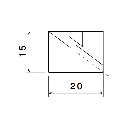

Buenas yo la verdad es que no he utilizado esa cota, aunque creo que para no inventar seria conveniente detallar una vista.
Que os parece? Cota de 2.5 o señalar con lineas las coincidencias.
Algún dia me tienes que explicar como has dibujado el 3D sin esa cota.
Hola jaam.
Pues la verdad, ni me había fijado en que la intersección de la parte inferior del saliente y la arista del plano inclinado coincidían en la vertical que pasa por el centro de la pieza y que la prolongación inclinada del saliente coincide con el vértice, ya que simplemente me he limitado a tomar las medidas de las vistas y a dibujar la pieza.
Ya que has usado ese método, yo lo dejaría indicado en el plano con una vista de detalle o con líneas constructivas.
Un saludo :53
