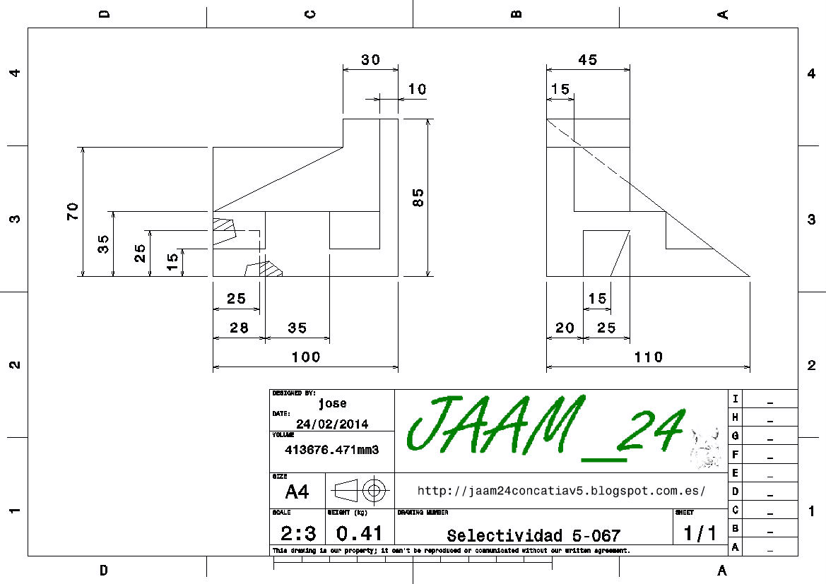

Aquí va el último ejercicio de hoy.
Este ejercicio estaba en las pruebas de acceso a las universidades de la Región de Murcia en Junio de 1997.

Buenas noches compañeros
tercero y ultimo

Dejo la última de la serie de hoy. Salu2s :21 y reparto de points.

Buenos días
El último de esta serie con la que nos entretiene Trazo

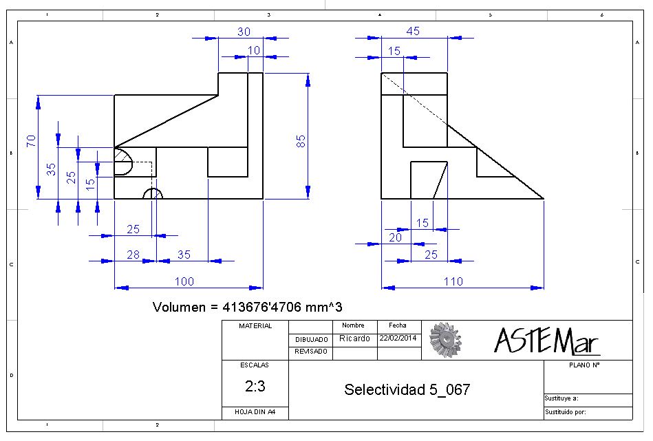

Re: Selectividad 5-067
En este caso no me coincidía el volumen, hasta que vi que tenía una cota mal.
Tanto dibujar piezas, que al final me confiaba demasiado :47
