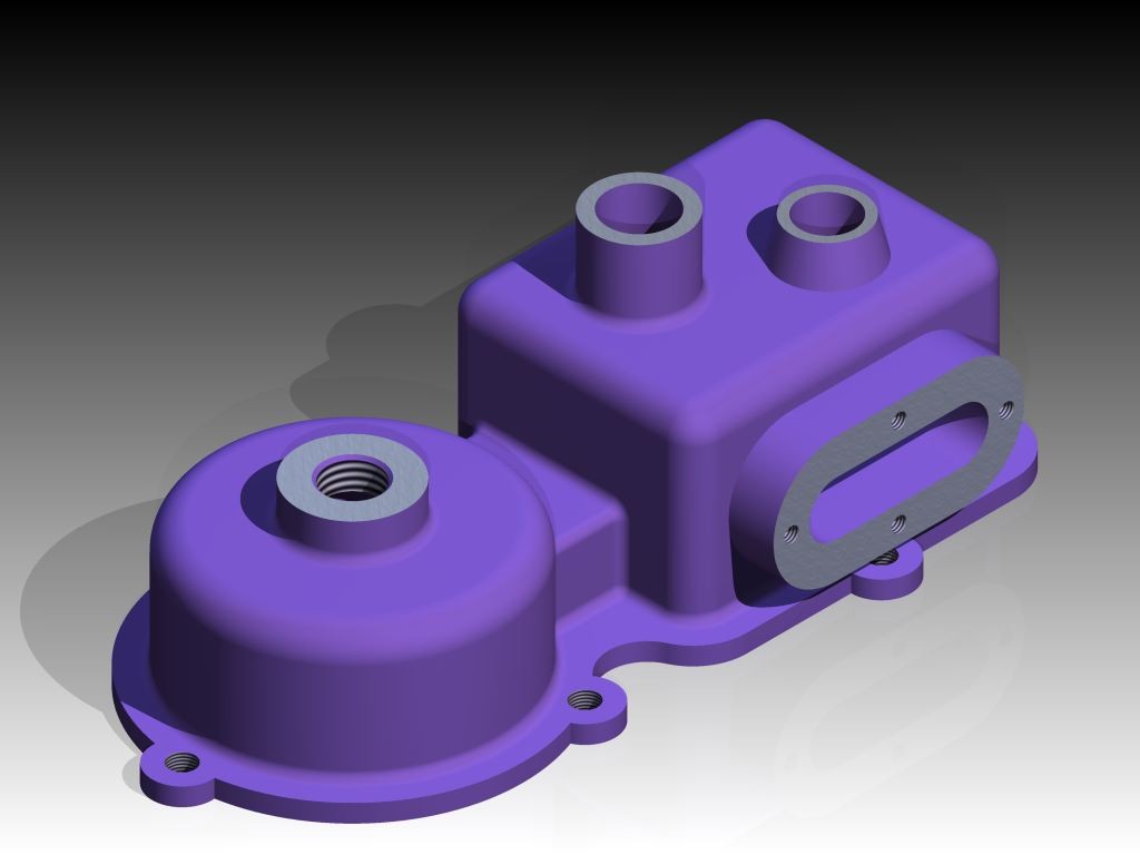

He echado en falta dos cotas: donde está el taladro roscado M20 (indicado con la cota A) falta el diámetro y la profundidad del escariado. He supuesto diámetro 24mm y profundidad 14mm.
El saliente del alojamiento del eje de diámetro 18mm (indicado con la cota C) lo veo un poco raro. En la vista de sección X-X tiene sección troncocónica y en la vista de alzado tiene unos redondeos muy extraños. Como en el plano no hay ninguna acotación en particular de ese alojamiento, supongo que la vista de alzado tiene un error, así que lo he hecho como indica la sección X-X.
Aquí va mi caja de engranaje, modelada con Inventor y renderizada con KeyShot.

Hola a todos. Aquí os dejo este ejercicio de Jairo. Le faltan cotas y como bien indica Trazo no hay correspondencia entre la vista de sección x-x y el alzado. Yo también opte por hacerla tronco cónica. Un saludo.

Buenas, dejo mi solución. Como comentáis hay que inventar bastante.

Aunque como dicen los compañeros había que inventarse un poco, al final algo ha salido.

Hombre, fácil es, pero como bien se ha comentado, las cotas no están muy claras o alguna falta.
Si que me he inventado alguna, otra no la podía conseguir (ese R36 que no se de donde sale) y las de las letras, son deducibles, mas que deducibles, están en otra vista.
Que conste que estuve a punto de no hacerlo, por las cotas con letras y después de leer los comentarios de los compañeros, pero cuando descubrí que estaban los valores de las cotas en otras vistas (A=M20, B=21, C=18, D=6, E=33, F=30, G=9, H=10), pues seguí con el tema. No esta mal,
Y como veo que no está muy claro el plano y por si alguno se quiere animar, he hecho mi propio plano.
Y por si falta alguna cota o no se entiende, os pongo hasta el stp de mi pieza.
