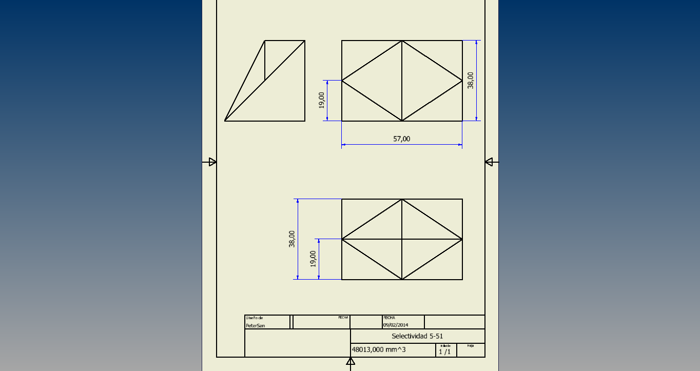

Aquí va el segundo ejercicio de hoy.
Este ejercicio estaba en los exámenes de acceso a las universidades de Castilla y León en Septiembre de 2010.
He de confesar que he tardado un rato en sacar el modelo a partir de las vistas. :48

Hola de nuevo, dejo mi lámina de éste entretenido ejercicio, del que creo que hay otra posible solución con las mismas vistas. Punto y un salu2 :68
Última edición por Mondeo14 el Lun Mar 13, 2017 12:54 am, editado 2 veces en total.
Re: Selectividad 5-051
Hola Memicouso.
Buen trabajo, te llevas un punto. Anda que no cuesta intentar obtener varias versiones de una pieza a partir de las mismas vistas. :56
Respecto a lo que comentas de la segunda solución (la que tiene volumen 49727.75mm3), que tendría dos variaciones, según se rellene en un lado u otro, también podría ser válida, pero en ese caso la pieza no sería simétrica. Si te das cuenta, en el plano original se ve un eje de simetría, bueno, se ve parte de él, ya que me ha salido un poco corto.

Como os veo un poco atascados en este ejercicio, voy a plantear unas reflexiones en voz alta, bueno, más bien por escrito, a ver si se os enciende la bombilla. :43
Viendo el plano, parece que hay un prisma de base triangular apoyado en una de sus caras laterales, al que le sobresale una protuberancia. Ahora bien, ¿cómo es y cómo se puede modelar esa protuberancia? :24 :30 :58
Yo la he modelado quitando y añadiendo material con cortes, extrusiones y solevados, ya que la he ido modelando "sobre la marcha", ya que no la veía muy clara antes de comenzar a modelar, y me he ido guiando por las aristas que se ven y las que iba obteniendo. Después de modelarla (podía haber sido antes) se me ha ocurrido otro método más sencillo.
Ya que hay unas aristas bien definidas, ¿a alguien se le ha ocurrido definir superficies a partir de esas aristas? Una vez definidas se pueden coser para formar un sólido. :43
A ver si os he "desatascado".
Yo la he modelado la primera vez al igual que tú cosiendo superficies hasta dar con la forma y luego convirtiéndola en sólidos, y cuando ya la tenía la he vuelto a hacer con dos estrusiones un corte y una simetría. Un salu2 :68
Mensaje por PeterSan »
hola Ufffffff... :21
este ejercicio si me engancho no sabia :41 ni por donde comenzar....
pero resulto ser super sencillo :69 siguiendo lo que indica trazo, realice el prisma con base triangular y en su cara inclinada realice un boceto rectangular (los vértices son los puntos medios de las lineas), y con el comando solevar realice una pirámide de base rectangular y listo.....
lo realice en Inventor 2012....

Una vez que se sabe cómo es la pieza, se puede modelar con dos extrusiones y un solevado.

Al final la parte que tenía más clara de la pieza la he hecho con una extrusión y la otra he utilizado superficies y las he cosido.
Cuando he dejado de mirar el alzado y sólo me he fijado en el perfil y en la planta es cuando mejor he podido entender la pieza....
