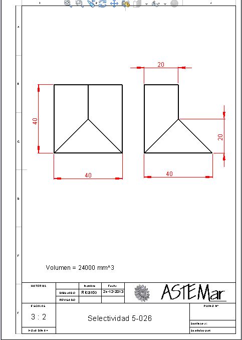

Hola a todos, y ¡¡¡Feliz Navidad!!!
Aquí traigo la última entrega de ejercicios antes de Navidad, la siguiente para el fin de semana (no se puede dibujar y comer turrón al mismo tiempo, ya que se mancha el teclado y el ratón, ni tampoco beber, ya que las piezas salen torcidas). :44 :44
Este ejercicio estaba en las pruebas de acceso a las universidades de la Comunidad Autónoma de Madrid en Junio de 2010.

Buenas de nuevo, dejo mi resultado de la selectividad 5-026. Salu2s :68 y Feliz Navidad :53 a todos. Punto para Trazo.
