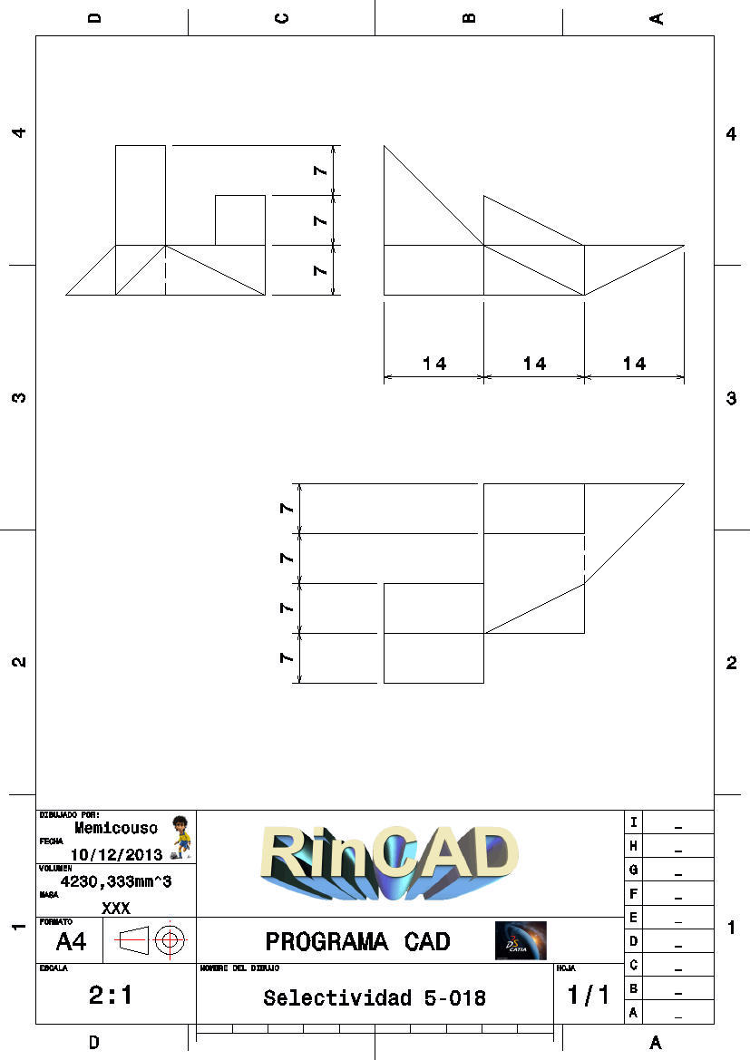

Aquí va el segundo ejercicio de hoy.
Este ejercicio estaba en las pruebas de acceso a las universidades de la Región de Murcia en Junio de 2005.

Muy entretenidos estos ejercicios. Muchas gracias. Os doy un punto a cada uno. Os quiero preguntar también a los que lo habéis hecho en Catia. El volumen en mi caso lo he escrito a mano, pero ¿se puede hacer para que en el cajetin, salga automáticamente?.

¿Sabes programas Macros de Catia?, porque para que te salga el volumen, has de editar la Macro que te genera tu lámina y añadirle una variable para que te salga el valor del Volumen.

Bueno señores, me faltaba ésta de la serie 5 y para colmo no la pillo ni sabiéndome humo por las orejas, y la neurona que tenía se me encabreo y marcho de vacaciones de Semana Santa.
Espero vuestros útiles consejos y ayuda. Puntos super merecidos para los que la hicisteis.

Hola ErmitageBB.
He modelado la pieza según los planos que has publicado y he visto tres cosas (primera imagen): una arista que está al revés de como debería estar, una arista que es vertical cuando debería ser inclinada y en el vértice de la derecha se juntan 4 aristas cuando deberían ser sólo 3.
La parte que te ha dado problemas es el extremo de la derecha, ya que has quitado material con una extrusión con corte, y deberías haberlo hecho con un solevado. Para no cambiar el proceso que has seguido para modelar la pieza, prueba a añadir una operación más: un solevado con corte usando la sección que te indico en la segunda imagen y el vértice de la derecha.

Ok, gracias Trazo por tu explicación. Lo intentaré de nuevo para ver que ocurre. +1.

Bueno, por fin consigo verlo gracias a la explicación de Trazo. :70 :70.
