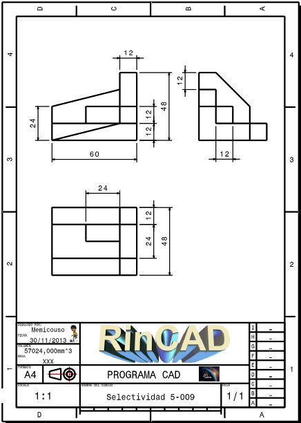

Buenas tardes, dejo mi solución.

Re: Selectividad 5-009
Es correcto. Se dibuja el 3D y con tu programa CAD haces el plano que debe coincidir con el propuesto. Ponemos el volumen para comparar por que si varía mucho es que hay algo incorrecto. Dejo mi solución. Salu2s :68 y reparto de points.
Última edición por Ricardo el Jue Nov 03, 2016 8:37 pm, editado 2 veces en total.

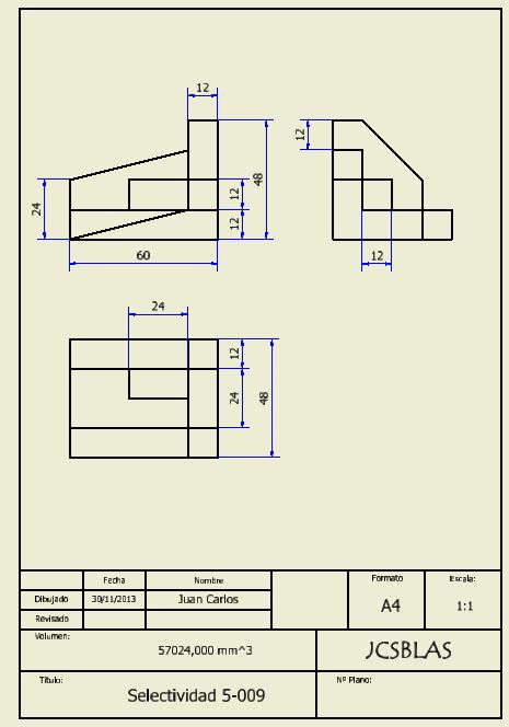

Buenos días, mi solución
