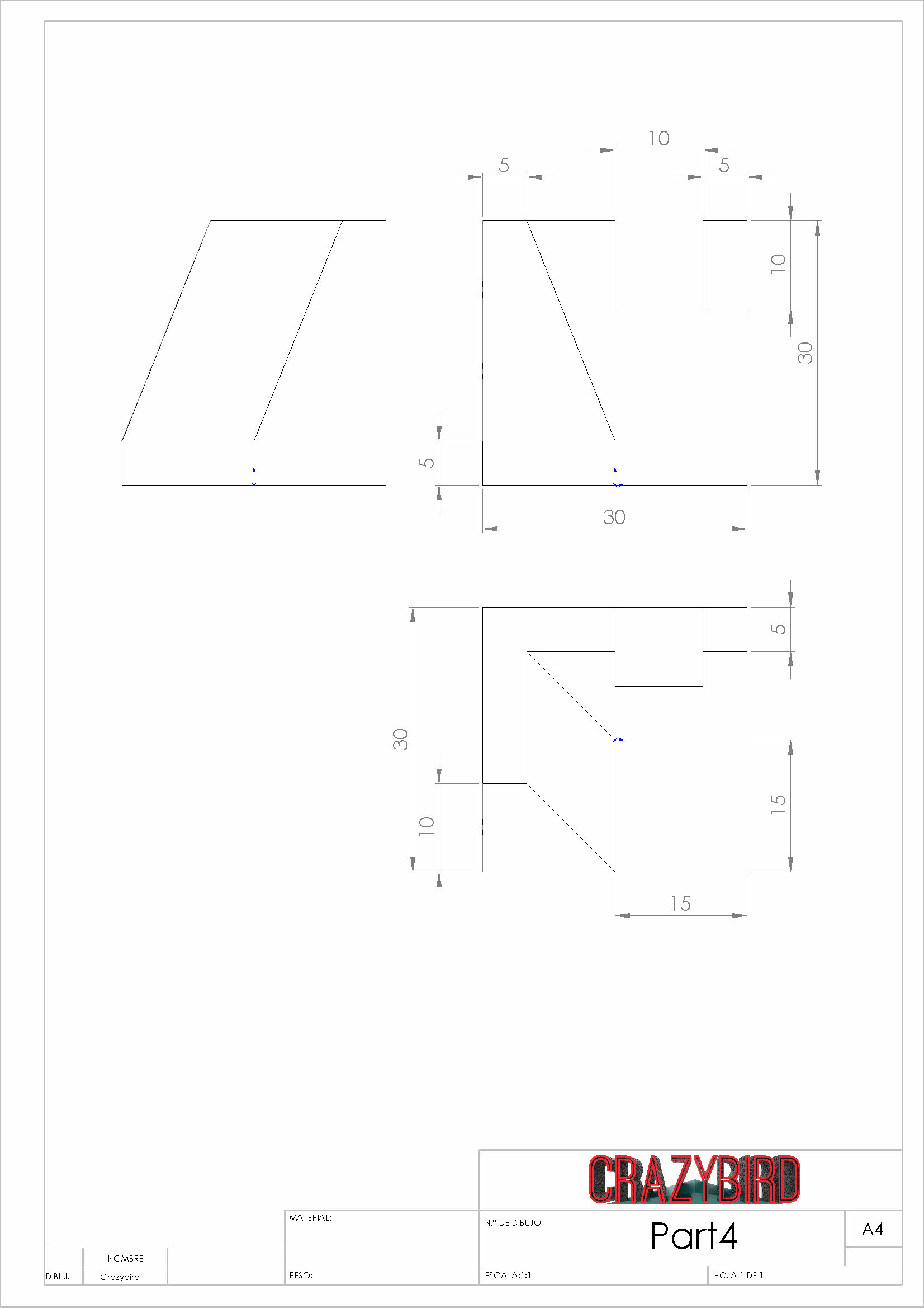

Re: Selectividad 5-004
Este me resulto bastante facil de sacar incluso con dos vistas, que son las que he puesto.
Última edición por Mondeo14 el Sab Mar 18, 2017 7:40 pm, editado 2 veces en total.
Hola crazybird.
Siento decirte que con dos vistas la pieza no está definida. :47
Aquí pongo tres piezas cuyas vistas de alzado y planta coinciden con el ejercicio propuesto, pero con las vistas de perfil distintas. La pieza con versión 3 también la he incluido, ya que las líneas de tangencia no tienen por qué estar dibujadas en los planos.
Vaya tirón de orejas en torrrrda regla!
Tienes toda la razón... eso me pasa por chuleras...
Mensajes: 919
Ahí la llevas!
Muchas gracias por la corrección!
Última edición por Mondeo14 el Sab Mar 18, 2017 7:37 pm, editado 2 veces en total.
