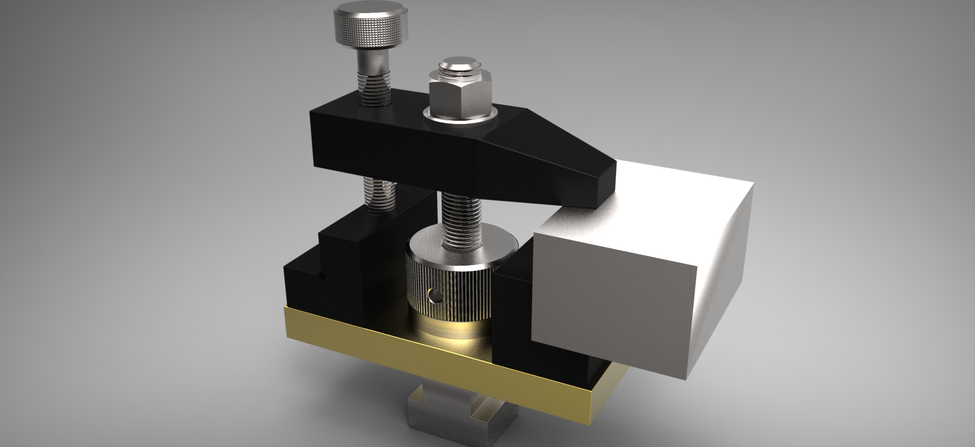

Buenas aquí esta mi solución con catia y render con keyshot.

Pero volviendo a ponernos serios, es impresionante el detalle de las roscas y el moleteado de Jaam_24, enhorabuena te ha quedado bordado.
Lo único que yo habría hecho distinto es la parte inferior de la pieza 5. Este tipo de piezas suelen ser cilíndricas y con dos rebajes planos, pero es solo mi opinión. Como esto es de mi "época" si esa cabeza fuese plana estaría marcada con una cruz de San Andrés (una equis), de ahí el que suponga que sea cilíndrica con dos rebajes planos para que no gire al apretar la tuerca cuando esté metida en una guía en T. Pero por supuesto es solo una suposición, el dibujo no deja nada indicado al respecto.
