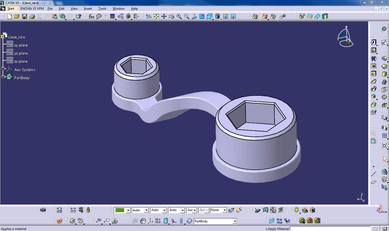

He estado dibujando esta llave. He estado buscando por el FORO si ya se había hecho anteriormente y no la he encontrado.
No me ha parecido muy complicada. A ver qué os parece....

Mas que rara, retorcida :68 :68 :68

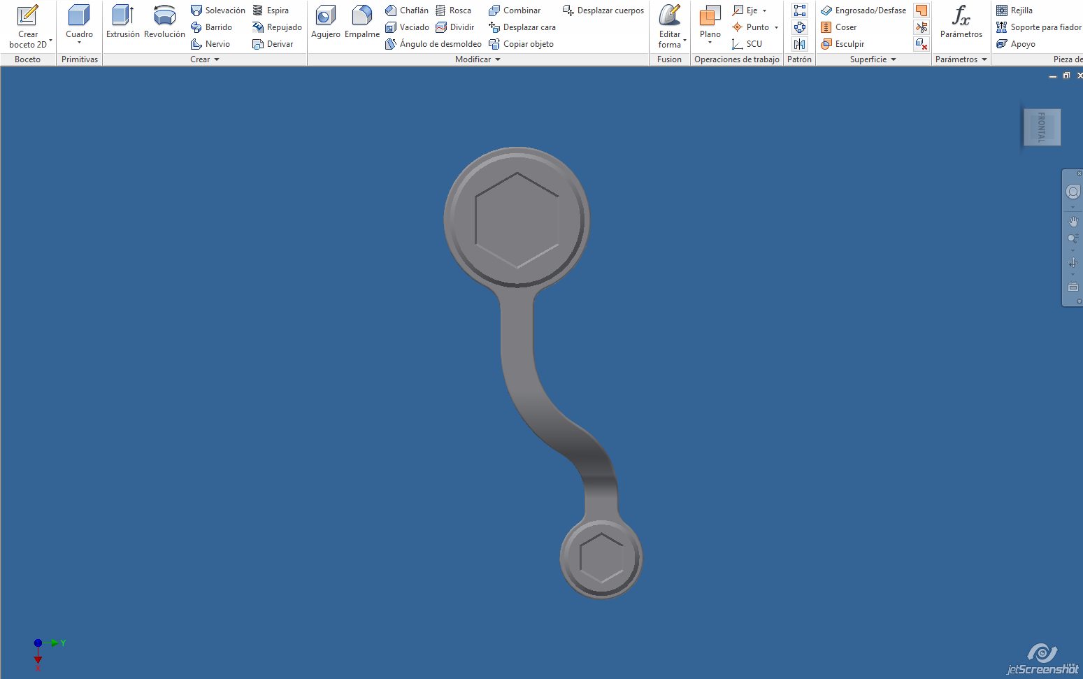

Aquí va esta llave tan retorcida, modelada con Inventor y renderizada con KeyShot.
