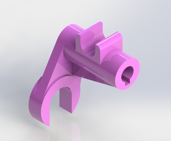

Re: Pieza LIV
Mensaje por rober »
Aquí mi solución con SolidWorks y Photoview:
He hecho la misma corrección que El Tano, haciendo de 12 la parte superior para que no se intersectaran los huecos :53
Con las medidas originales SW no me dejaba ejecutar, me daba error. Estoy sorprendido de que como cuenta Jaam, Catia si permita hacer la misma operación :58, operación que por otra parte no le veo mayor inconveniente: un hueco se intersecta con otro :24
También me he liado con el nervio. Como no controlo mucho, me he ido directo al tutorial del blog de Ricardo, pero no me ha salido así, me daba error también. Al final he hecho una operación de recubrir, "invadiendo" el cilindro para llevarla a cabo. Aunque el resultado creo que es correcto, me parece un poco chapuza, no se que pensais vosotros. :15
Y para acabar, reparto de puntos. :53
Última edición por Ricardo el Mié Nov 09, 2016 8:58 pm, editado 2 veces en total.
