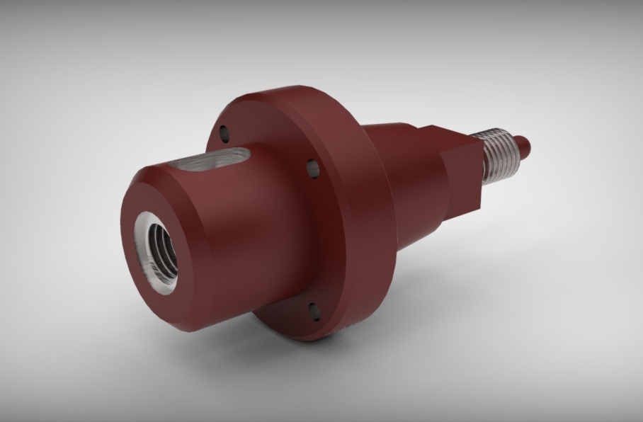

Como no sólo me gustan las piezas complicadas, sino que también me gustan las sencillas, también he dibujado ésta.
Por cierto, no sé si os habeis dado cuenta, pero los planos tienen un fallo. Fijaos en el detalle del chavetero y en el chavetero de la vista seccionada. En una vista coincide con la arista del chaflán, y en la otra está separado.
Otro detalle que debe ser una errata es esa línea vertical que hay a mitad de la rosca exterior.
Se nota que han dibujado los planos a la antigua usanza (a mano), sin nada de programas de dibujo. :24
Modelo realizado con Inventor y renderizado con KeyShot.
Última edición por Mondeo14 el Jue Nov 03, 2016 8:46 pm, editado 2 veces en total.
