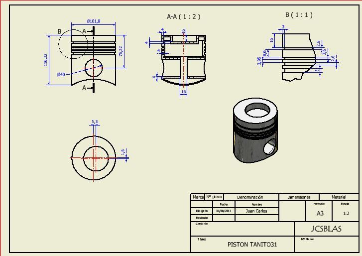

Buenas noches, aca dejo un plano con isometria para los que quieran probar, es un plano de mi autoría es el primero que subo espero que agrade.
En el rotulo se indica la escala y todas las medidas están en milímetros.
P.D.: se que hay otros pistones subidos pero no como este.

Se ven las cotas, otra cosa es que falta alguna (no se que espesor tienen las paredes y como hacer el corte curva de la parte inferior) y otras (las que sitúan el circulo de arriba) sean muy raras.
A ver si luego tengo un rato, dibujo el pistón y hago un 2D para aclarar lo que quiero decir.
PD. Supongo habrás visto el espíritu del foro y sabrás que nunca hacemos comentarios a los trabajos con el animo de ofender, sino de ayudar a mejorar las cosas.

Faltan mas cosas de las que pensaba, pero bueno me he inventado y algo y esto ha salido
También te dejo el plano 2D que he hecho yo para que puedas compararlo con el tuyo y ver lo que falta, o mejor aun dibuja de nuevo la pieza con tu plano a ver si asi averiguas que cotas faltan.

El pistón del plano lo e dibujado yo, es un pistón que medí a calibre en el taller y dibuje.
Otro error mío el de la cota de la pollera del pistón. Las cotas del vaciado superior están acotadas fuera de norma porqueme el pistón real la única forma que tenía de medirlas fue con esas 4 coordenadas relativas.

Permíteme una crítica constructiva: Si fuera un plano para fabricación la pieza no se podría hacer. Falta, por ejemplo, las cotas para posicionar el agujero pasante, la profundidad de los ranurados, el espesor de pared y probablemente alguna cosa más, eso es lo que ha llamado la atención en el primer vistazo. Después están los fallos de representación, faltan los ejes de los agujeros, duplicas alguna cota, acotas líneas ocultas y la disposición y espaciado de las cotas es extraño. La escala elegida para el plano, 1.43, es arbitraria y en el caso de necesitar recurrir al plano impreso para sacar una medida no va a dar medidas con números "redondos"
Una manera de evitar que falten cotas (aunque es casi imposible no perder alguna) es usar una "checklist" o lista de puntos para revisar el plano. Cuando llevas un tiempo haciendo planos normalmente te haces una breve lista en la cabeza: Ejes, diámetros, interiores, exteriores, escalones... En inglés he encontrado la lista que adjunto al final de mi mensaje, que, aunque breve (sólo 30 puntos), es razonablemente buena.
Para los errores de representación debes recurrir a un libro de dibujo técnico. Cualquiera, si tienes uno a mano, aunque sea antiguo y este desfasado, te explicará conceptos básicos y profundizará con ejemplos didácticos cómo acotar que casos. También viendo y haciendo planos se mejora, si sabes dónde mirar y en que fijarte. Para que veas un ejemplo de un plano bien acotado, este enlace, sacado de un libro de elementos de máquinas. Es antiguo, pero todos los dibujos de ese libro (por cierto, es argentino) están hechos con, a mi parecer, buen gusto. La única pega que tiene es que mete muchas cotas en poco sitio, es algo común a planos antiguos, aunque quizás se deba al formato del libro.
La creación de planos es la parte mas aburrida y costosa del dibujo técnico, modelar es divertido.
Te animo a que sigas haciendo planos, mejorando y subiéndolos al foro. :D

Gracias por las acotaciones, intentare tenerlas en cuenta para el proximo plano que suba.
Este lo modifique a las apuradas dado que su funcion original no era la de ser reproducido por otras personas.

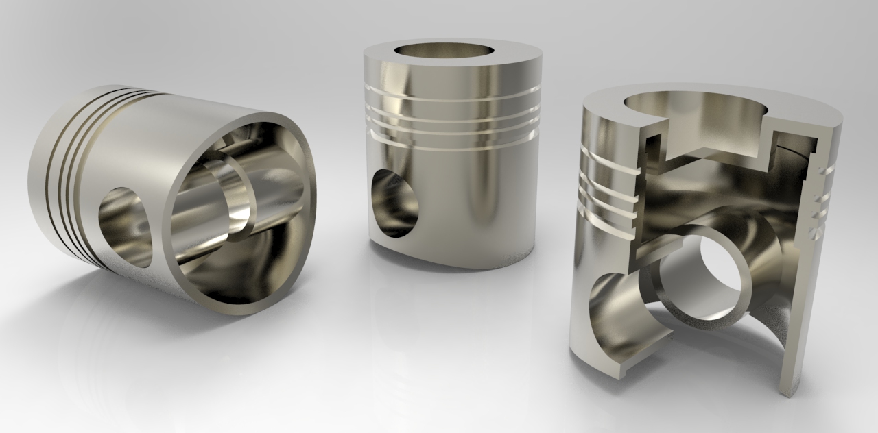

He visto interesante este pistón, así que también lo he modelado. Como me he inventado un montón de medidas, os pongo el plano con las que he usado.
Modelo realizado con Inventor y renderizado con KeyShot.

Me gustan muchísimo los renders hechos con KeyShot, pero no acabo de entenderme con ese programa.
Punto para Trazo por ese magnifico render.
