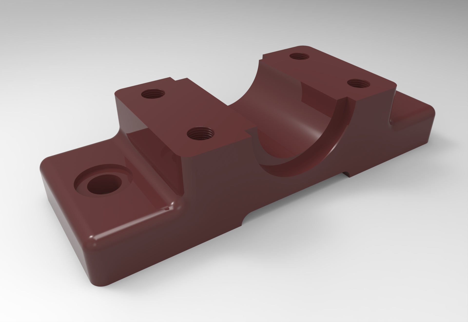

Mensaje por ldavila »
Una pieza sencilla de hacerlo, para que practiques :53

Sencilla, sencilla.
ldavila, igual te falta redondear las 4 esquinas.

Mensaje por El TaNo »
Hola muchachos! Bueno acá les dejo mi pieza.
Les quiero hacer un par de consultas, ¿Qué profundidad le dieron al refrenteado de Ø22? En donde indica los 4xM10 (flecha) 14, ¿Es la profundidad de la perforación 14mm?
Una al margen del dibujo, ¿Cómo logran que sus piezas tengan esa terminación?
Muchas gracias !!
Última edición por Ricardo el Mié Nov 09, 2016 9:44 pm, editado 2 veces en total.

Re: Base de Cojinete
Hola ElTaNo.
Al refrentado de 22 yo le di 1 mm. de profundidad.
Efectivamente en la rosca ese 14 determina la profundidad del roscado, al agujero igual hay que darle un par de milímetros mas, para permitir que la rosca alcance los 14 mm.
Un detalle, te falta redondear las cuatro esquinas de la base.
No se a que terminación de las piezas te refieres pero seguramente será que dan la terminación con programas específicos para ello, como por ejemplo KeyShot.
Hola ElTaNo.
Claro, mi duda era esa, cada uno le dio lo que le pareció.
Lo pensé y todo, pero desde el plano me dió la impresión que no los llevaba.
Si, puede ser. Las imágenes no parecen sacadas de los programas de diseño, parecen una foto! Son muy reales.
Muchísimas gracias Ricardo por las respuestas.!
