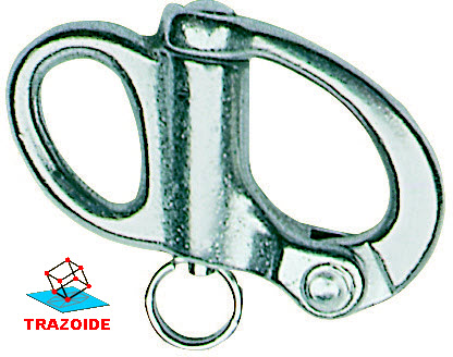

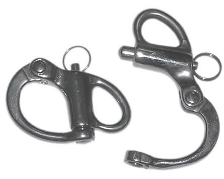

Yendo al grano, esto es un mosquetón, como elemento de sujeción.
Las piezas las he coloreado para que se distingan mejor :
Como todo, tiene muchos nombres mosquetón rápido, mosquetón de disparo, mosquetón automático, mosquetón doble, etc.

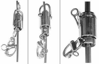

Se utilizan en barcos, en escalada, para caballos, etc.
El funcionamiento es sencillo, al tirar de la anilla se desbloquea el pasador y se abre soltándose de donde esté unido.
Tiene varias ventajas. Frente a otros mosquetones te permite utilizarlo con guantes (poca movilidad en los dedos), o con climatología adversa (mucho frío o con manos mojadas que impide agarrar con precisión con la punta de los dedos).

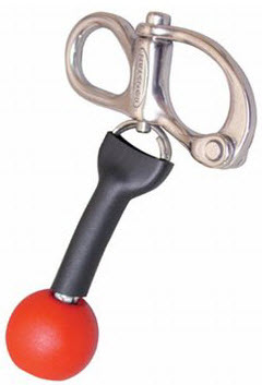

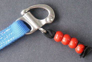

Otra ventaja es que puede accionarse a una cierta distancia con un cordón atado a la anilla. Por ejemplo en los barcos de vela triangular la punta de la vela que está arriba del todo en el mástil está sujeta con este mosquetón y si se necesita dejarla caer de golpe solo hay que tirar del cordón desde la cubierta y se suelta (que los expertos marineros perdonen mi terminología de andar por casa).
Os dejo algunas ilustraciones más :
