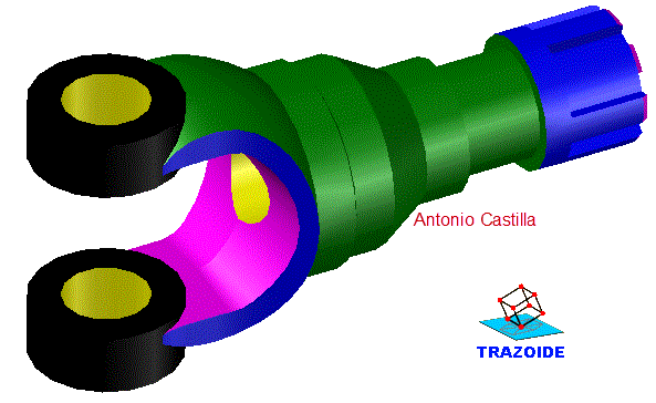

Re: Conjunto union cardan
Bueno, solo daros ánimos que no es tan fiero el lobo como lo pintan.
Además están todas las cotas y son todas correctas con lo que no hay que inventarse nada.
Solo he hecho la horquilla de la junta (y sin darle muy buen aspecto), pero me picó la curiosidad de su geometría.
Si alguien quiere alguna aclaración que lo indiqué.
A ver si más tarde puedo hacer el resto, ahora me toca cumplir con mis obligaciones paternas y tengo que hacer la comida de mi hijo.

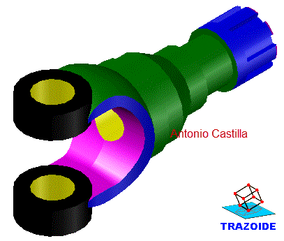

Buenas tardes
La horquilla conseguida,
¿Para empezar? Un poco complicado
Una pregunta para los expertos en Catia ¿Cómo se puede ver vistas seccionadas? No encuentro ninguna paleta y tengo que hacer bocetos y extrusión de corte para ver detalles interiores
Última edición por Ricardo el Dom Oct 30, 2016 9:04 pm, editado 2 veces en total.

No, si poder se puede dibujar, pero tiene su dificultad por lo menos para mi.
Ahora el resto que eso si es fácil y para terminar el conjunto.

La horquilla de fácil para nada
La que no logro ver es la cruceta :34

Esto me ha salido a mí :62 de ésta horquilla con Catia. Las vistas que pongo seccionadas se hacen a partir del sketcher, pero una vez sales de él ,te vuelve a salir el sólido completo. El icono es el que remarco. Salu2s :35
