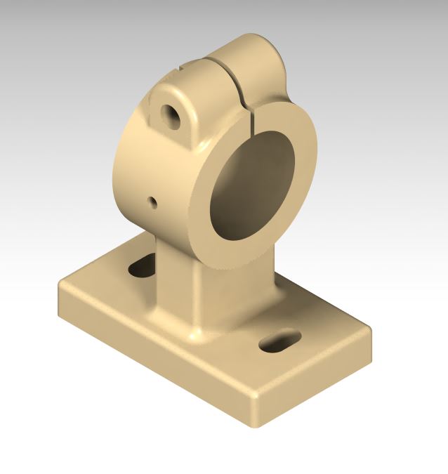

Dejo mi pieza para que practiquen :44

Hola a todos, y punto para ldavila.
Bueno, pues ya he practicado.
ldavila, cuidado con los redondeos, ya que has hecho todos con radio 1/4", y en los planos indica que los de la unión de la parte vertical con la base son de 1/4", pero todos los demás son de 1/8".
Ah, un aviso para los que quieran dibujar esta pieza. La pieza no es simétrica, ya que el alojamiento del eje sobresale más por un lado que por el otro.
Aquí va mi resultado, dibujado con Inventor y renderizado con KeyShot.

Tener cuidado con algún detalle, despista.

Buenas a todos, reparto puntos y el mío en NX.

Esta fácil, aquí dejo mi solución con Catia

Bueno aquí os dejo la mía. +1 a todos. Un saludo.
