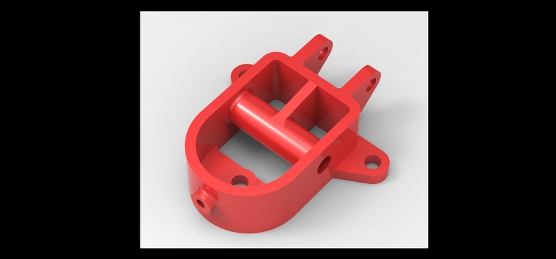

El primero del año, esta vez me he animado con Catia.

Vaya, tanto ver respuestas en este post, me he animado a hacerla en un rato, entre tarea y tarea.
Y la verdad que me he entretenido un rato, e incluso he caído en la trampa que TODOS los que habéis hecho la pieza, habéis caído :44 :44 Si señores, esta pieza tiene trampa y nadie se ha dado cuenta. Yo lo he visto gracias a que he querido ampliar una zona, porque no ponía un radio y por comparación quería ver si era de R5. Mi sorpresa ha sido mayúscula cuando he visto el fallo que había cometido y rápidamente he ido a ver si lo habíais hecho los demás. NADIE lo ha visto, así que habría que quitaros un punto, como harían en la universidad o escuela por hacer mal el trabajo :44 :44
Venga, os amplio el detalle, a ver que me decís.
ENOCHERNANDEZ, como crítica constructiva, aparte del detalle que menciono, no has hecho los radios de 2.5 de la parte central, o por lo menos no los aprecio.

Hola mondeo 14 he visto el detalle que mensionas y si te refieres a q el agujero no es pasante te equivocas al decir que todos cometimos el mismo herror ese detalle yo lo aprecie desde un principio y la pieza que hice no lo trae pasante solo que no se parecia por la vista en q se encuentra y en cuanto al radio de en medio tienes mucha razon no se los puse y agradezco la observacion esto es lo que mas me gusta de compartir piezas y dibujos aprendemos que las carreras no son buenas jeje hasta pronto saludos

jajajajajaj acabo de apreciar el otro detalle que creo que es el que mencionas mondeo 14 el mamelon no es plano lleva un radio mmmmmm creo que renunciare a esto de querer interpretar dibujos jeje nuevamente gracias y saludos
