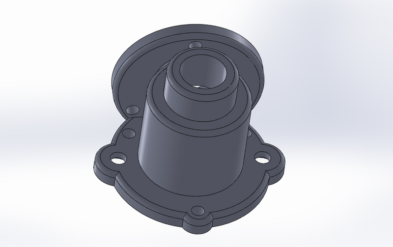

Hola a todos amigos necesito ayuda urgente para realizar esta pieza tengo dudas con respecto a la herramientas a utilizar para realizar los punzonados o perforaciones les dejo la imagen para que me ayuden plis amiwitos. :67 :67

pues dejame decirte que no veo bien el plano

Listo Jairo!!! mañana el plano ahorita a dormir! :18

Buenas, yo aprovecho para practicar y os pongo el ejercicio en NX.

Hola, tengo una duda, en los cortes del interior de los cilindros no veo una cota. Se supone que la de 28,58-28.52 es una pero la siguiente mas profunda no la veo. Y no entiendo que significa la U con ese 4 de diametro. Me confunde. Gracias.

Hola Ander, en la lámina origen de este tema, la U a la que te refieres se puede ver en la planta de la figura, es decir en la figura de abajo de la lámina.

Si, la cota de 28 es para el agujero menor pero la U y el diametro 4 no lo entiendo. Ademas, falta una cota la del siguiente corte. En el otro plano que hay pone 44. Usare esa.
