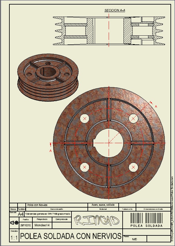

Polea nervios
Aquí os dejo ésta lámina de una polea, que nos propusieron en un curso que hice, el plano lo he hecho yo desde mi modelo 3D, tened en cuenta que yo hago esto por afición por que me encanta el CAD "igual que a todos aquí", jeje pero no trabajo de esto :47 (que más quisiera yo), lo digo por los posibles errores que en lámina pueda haber, no seáis muy severos conmigo jejeje.
Es sencilla pero tiene su cosita. Salu2s

Bueno, se puede dibujar, aunque hay cosas que no entiendo, pero este es mi resultado:
Comentarios "constructivos":
  • Vista planta, si el corte es por donde indicas, desde luego que las medidas no están bien en alzado. Se supone que el alzado es un corte por el centro, digo.
  • Esa cota de 28 me ha vuelto loco, porque no puede ser el ancho del chavetero, me parece muy grande y feo.
  • Otra que me despista, el ø106, será el agujero, que por cierto, al principio pensaba que era cónico y luego he visto que lo que es cónico es el chavetero.
  • En mi vida he visto un chavetero cónico, pero de serlo, yo lo acotaría con el ángulo.
  • Intenta no cruzar las cotas, el ø325 debería de estar antes del de ø340.
  • A mi me sobra el ø365, no es necesario para construir la polea.
  • Y yo pensaba que era una pieza, hasta que me he dado cuenta de las notas de soldadura. Por lo tanto, si es una pieza soldada, debería de haber cambio en los sombreados y faltarían las líneas que definen las piezas por separado.
Por lo demás, entretenido el trabajillo.

Te ha quedado muy chula, y merece un punto por supuesto, la cota de 28 efectivamente es del chavetero, el diámetro de 106 es del agujero, y el chavetero cónico, no sé yo :62 porque nos lo pondrían así, pero así era la pieza, en cuanto a la soldadura, en planta están los sombreados, lo que no sé es si están bien puestos, lo hice precisamente para que me corrijáis lo que está mal para que no me vuelva a pasar para futuros planos, gracias por tus anotaciones. :21
Dejo la mía también para que veáis cómo me quedó a mí. Salu2s :53

Lo de la soldadura me refiero a que en la vista de alzado se deberían de ver claramente que piezas son las que van soldadas entre si, con sombreados a distinto angulo, porque el cordón se aprecia, pero solo en planta. Ahora no me va a dar tiempo de hacerte un ejemplo, pero me lo anoto para cuando vuelva.

No puedo dejarlo así, una imagen vale mas que mil palabras:
Te adjunto el pdf para que puedas ver las zonas que te interese mas de cerca. Fíjate en el sombreado de las piezas, así se ve que son varias piezas y hasta donde llegan.
No tiene mas misterio.

Gracias Mondeo me lo guardo para la próxima, gracias por la aclaración entiendo ahora bien :63 lo que me decías en el anterior post.
Un merecido punto por el pdf. Al igual debería haber obviado las soldaduras, y haberla hecho cómo una pieza normal, pero me interesaba enterarme del tema. Salu2s

y se supone que esto es otro ejercicio mas "para empezar"? :62
Re: Polea nervios
y es para empezar walter solo que hay que aplicar soldadura jejeje
Re: Polea nervios
estoy de acuerdo con ricardo con la medida de 28 se ve muy extraño eso así, igual veo que hay un corte cónico que no logro entender como realizar no veo las cotas

Yo no inventé la pieza, nos la dieron en un curso, no sé si un chavetero de 28mm, está bien o no, y ¿porqué es cónico?, no lo sé. Ayer hice una lámina de IVNGWC de un mando negro, que llevaba en el fondo un radio de 3mm, que no venía a cuento, pero era así, creo que son situaciones buenas para practicar por si acaso se dan alguna vez, y te hacen estrujar el coco un poco.
En cuanto a la soldadura sólo es a efecto plano, por si la pieza se fabrica alguna vez, que el quién sea que vea el plano, sepa que es soldada, y cómo bien explica Mondeo indicarlo bien, pero nada más, a la hora de hacerla en CAD, es normal, son chaflanes. Salu2s y espero que la resolváis, :62 adjunto una imagen con la cota de 28mm del chavetero.

Mi solución partiendo de varias piezas que luego se sueldan.

Mi solución, un conjunto soldado
