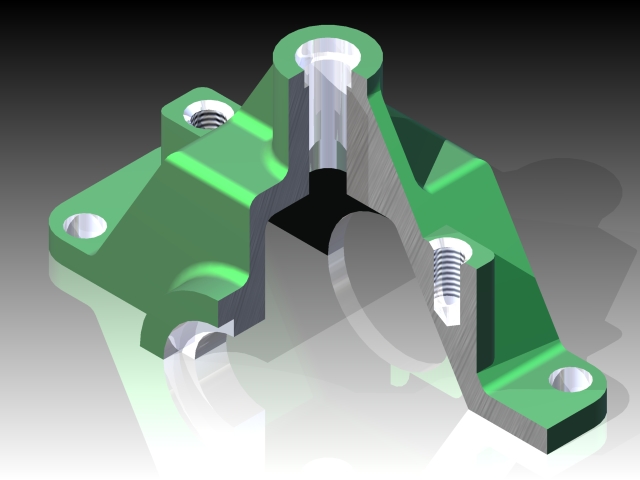

Punto para Jairo por los planos.
Ya parece que le estoy cogiendo el tranquillo a Inventor. Las roscas no están modeladas, sino que son cosméticas. De momento, las haré todas así, hasta que aprenda.
Última edición por Mondeo14 el Vie Dic 09, 2016 1:32 am, editado 1 vez en total.
Re: Pieza XLIX
trazo es lo que me gusta de inventor al renderizar se puede ver la rosca cosmética en cambio en solidowrks no es así se desaparece
buen trabajo hermano genial
Re: Pieza XLIX
Hola esta es mi solución.
Saludos y punto para Trazo Y Jairo por poner el ejercicio.
Última edición por Ricardo el Vie Nov 04, 2016 11:22 pm, editado 1 vez en total.
Re: Pieza XLIX
aquí dejo la mía una dos con solidworks y una con keyshot espero os guste
un punto para ti jaam por animarte amigo
Última edición por Ricardo el Vie Nov 04, 2016 11:22 pm, editado 2 veces en total.
Re: Pieza XLIX
Mi solucion
Última edición por Mondeo14 el Vie Dic 09, 2016 1:33 am, editado 1 vez en total.
Re: Pieza XLIX
buena esa jcsblas que bien te quedo amigo un puntito ganado

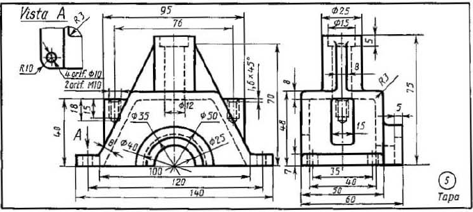

Buenas, me he puesto con esta figura y tengo una pregunta ya que no la veo y es la longitud de este lado, ya que cuando hago las dos partes salientes de los laterales se quedan algo cortas y el taladro apenas entra.
Tengo alguna teoría pero de momento no digo nada jeje.
Última edición por Ricardo el Vie Nov 04, 2016 11:23 pm, editado 1 vez en total.
Walter
Mensajes: 362
Temas: 21
Re: Pieza XLIX
Mensaje por Walter »
Finalmente le he dado 45cm que segun el angulo que da, es el correcto, corregirme si me equivoco, ademas los taladros quedan bien.
Mensajes: 12218
Temas: 924
Agradecido : 5116 veces
Re: Pieza XLIX
Hola Walter, esa cota no esta en el plano porque no la necesitas, ya que tienes que a una altura de 70 las dos caras tiene una medida de 25. Has de hacer algunas lineas auxiliares para poder definir la zona que quieres.
Por cierto, acabo de darme cuenta de que esta no la he hecho, así que voy a por ella.
Mensajes: 12218
Temas: 924
Re: Pieza XLIX
¿Has sido carpintero antes de empezar con un programa CAD?, lo digo por lo de "cm". Acostúmbrate que en mecánica se hablan de "mm", porque 45 cm son 450 mm y en esa pieza no hay ninguna cota de ese tamaño :44 :44
Leete mi respuesta anterior para que construyas bien la pieza.

Re: Pieza XLIX
Entiendo, si, me he equivocado en la altura y ya tengo que rectificar varias cosas, voy a hacerla otra vez.
Soy mecanico/soldador (eso dicen) y si, se usa mm pero bueno, intentare hablar correctamente.

Como no la había realizado todavía, pues me he puesto con ella y este es mi resultado.
Ahora voy a buscar otra que creo que también me falta :53
