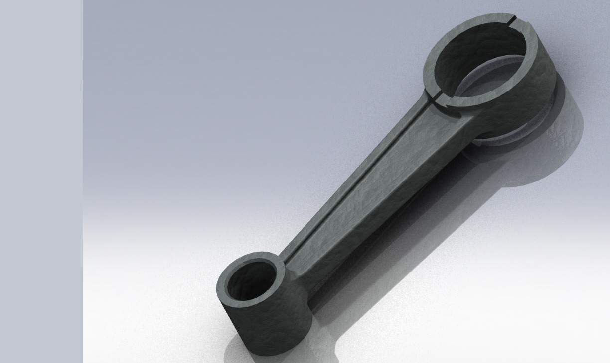

Hola, aqui os dejo mi aportacion, este render creo que a salido mejor
Última edición por Mondeo14 el Mié Dic 07, 2016 11:56 pm, editado 1 vez en total.

Muy bueno Luman ese render con SW no tiene mala pinta,un puntito para ti.

Mensajes: 1888
Temas: 135
Re: Biela
Hola, Aer gracias por el punto, se agradece
