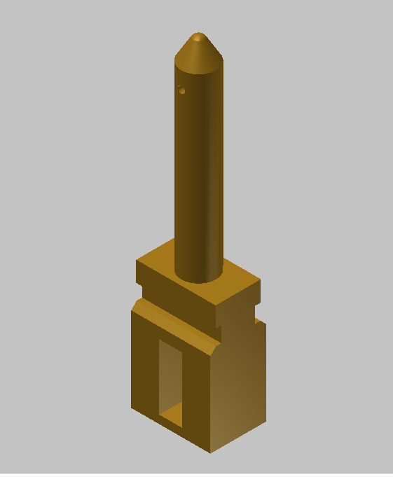

aquí dejo una muy sencilla
Seria muy sencilla si el plano estuviera bien acotado. :30 :30
Falta una cota (la longitud del eje redondo, esa que han puesto de 160 no nos da la longitud del eje) y hay otras mal acotadas, la medida de 14'16 referida a la linea de tangencia entre el cono y el redondeo es imposible de saber antes de dibujar la pieza.
Yo podría inventármelas, lo he hecho muchas veces, pero me parece más correcto exponer esos fallos para que el que ha hecho el plano aprenda a hacer las cosas bien.
Re: Pieza XLIV
ricardo el plano lo ejecute yo de la misma pieza recuerda que estoy tratando de aprender hacer los 2d que sea mas a los profesional digo correctamente
si hay unas fallas eso trato de aprender y corregir para otro momento

Re: Pieza XLIV
Hola Jairo.
Una buena forma de ver si el 2D está bien hecho, es volver a hacer la pieza con ese 2D, entonces te darás cuenta de lo que falta.
Si es verdad que no hay una única forma de acotar un 2D, se puede hacer de varias maneras, pero una cosa muy importante es que no falte una medida.
Re: Pieza XLIV
si supiera ricardo que eso fue lo que hice anteriormente me dijiste eso, que ante de colocar una lamia que hicieron el solido para probar si falta alguna cota y eso fue lo que hice y me dio el solido mostrad...
el detalle es sobre la cota del eje que tu comentaste

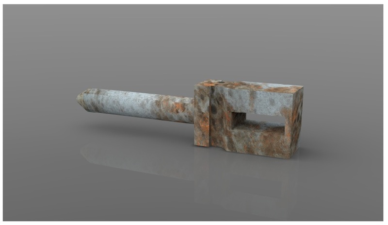

Re: Pieza XLIV
Mi solución.

Re: Pieza XLIV
Mensaje por Walter »
Aquí la mía.

Re: Pieza XLIV
Mensaje por iivan_cool_16 »
Hola a todos me costo porque hubo una medida que me tuvo loco, en fin tuve que intuir.

Re: Pieza XLIV
Mensaje por socarrat »
Hola de nuevo, otra más en NX.

Re: Pieza XLIV
Bueno, del plano y de las cotas no voy a decir nada que ya no se haya dicho en los anteriores comentarios.
Bueno, si voy a decir algo, que yo he hecho un plano mas "normal", con cotas coherentes y redondeadas. Las centésimas no hacen nada mas que daño a la vista en estos ejercicios. Pero bueno, todos empezamos alguna vez y errores cometemos y cometeremos.

Re: Pieza XLIV
En su día me queje de la forma en que estaba acotado el plano original y no hice la pieza.
Ahora con el plano de Mondeo (muchas gracias) ha sido muy fácil hacerla, este es el resultado.

Re: Pieza XLIV
Me alegro que te haya servido.
Es que ver un diámetro acotado del eje a la cara exterior, me ha dado hasta mareo.
Es una pieza sencilla, pero si está bien acotada y veo que si.
Ver planos mal acotados hace que la gente se eche para atrás y no practique con estas piezas tan simples.
