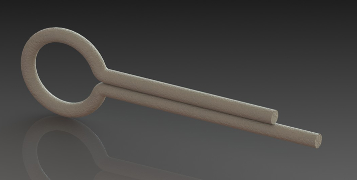

El plano es como es, pero tal vez seria más lógico que la unión entre la anilla y las dos partes rectas fuera curvada.
Que conste que así­ es incluso más fácil de dibujar.
Última edición por Ricardo el Mié Nov 09, 2016 10:46 pm, editado 2 veces en total.
Re: Pieza XLIII
si supiera ricardo que como te quedo el primero así­ es el original
pero te han quedado de bien

Un poco raro, he probado varias formas, pero al final ha salido :28 , gracias también a la pista que me mandó un amigo
La otra manera propuesta por ricardo , sale del tirón
Hecho en catia

Ahí va la mía hecha con Solidworks
Última edición por Ricardo el Mié Nov 09, 2016 10:46 pm, editado 4 veces en total.
Mensajes: 12218
Temas: 924
Agradecido : 5116 veces
Re: Pieza XLIII
:24 :24 :24 Me parece que no esta bien Madbeat, el aro no ha de estar cerrado, esta cortado. Es como si tomases una alambre y la conformases con un tramo recto, un aro sin cerrar y luego continuases con otro tramo recto mas largo. Fíjate en el plano de Jairo y en los trabajos de los demás y entenderás lo que trato de explicarte.

Finalmente he optado por la segunda solución aportada por Ricardo.
