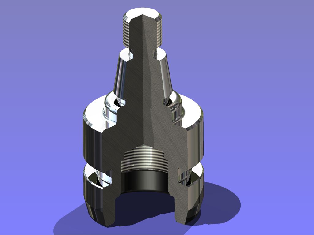

En mi afanosa búsqueda de trabajos que se hayan publicado en el Foro y que yo no he hecho, me he encontrado con uno que no es un ejercicio en si, lo cual me he dado cuenta después de terminarlo :44 :44 . El ejercicio era de CAM y por no desperdiciarlo (y hacer unos comentarios a su autor), pues he decidido publicarlo en esta sección.
El plano en cuestión esta en <<AQUÍ>> y mi solución es esta, a ver si alguno mas se anima ha hacerlo.
Ahora unos pequeños comentarios sobre el plano, pero siempre con el ánimo de dar mi punto de vista y no criticar el mismo.
Las tres medidas mas importantes en un plano son largo, ancho y alto. Bueno, en una pieza de torno diámetro y longitud. Jaam, te falta esta última, yo la he medido en el pdf y he sacado 137.
Cuando se pone una rosca que no es Normalizada, se ha de acotar el ø y el paso. Me estoy refiriendo al la de M44, no es una rosca normal y deberí­as de colocar siempre el paso. La de M25 pasa tres cuartos de los mismo, aunque esta tendrí­a que mirar las tablas si es Normalizada o no.
En los fondos de unas cajeras interiores, hacer chaflán YO no lo recomiendo, es mejor hacer un radio, salvo que sea necesario hacer chaflán (yo todaví­a estoy por hacer uno en el fondo).
Los chaflanes se acotan siempre paralelos al eje de revolución, es decir, a lo largo del eje X.
Si es posible, el fondo de un agujero, que sea en punta y no plano, se mecaniza mucho mejor, te lo aseguro por experiencia. Pero bueno, también se puede necesitar plano.
Y de momento no recuerdo nada mas. Insisto, es una crí­tica constructiva.
A por otra, a ver que me toca ahora.

Buen trabajo Mondeo esta perfecto. Sobre lo que comentas del plano me parece bien que se critique pues lo mio no es hacer planos a un que he aprendido mucho a dí­a de hoy ese trabajo es de hace tiempo.
La pieza en si la tengo fí­sicamente, la hice en un cursillo en el año 2000 y para el agujero utilicemos un porta plaquita que llevaba dos placas una interior para desbastar y otra exterior para ajustar el diámetro de hay que no acabe en punta (tampoco es que sea una superficie totalmente plana).
Lo dicho buen trabajo y punto de mi parte.

mondeo estoy deacuerdo contigo faltan muchas cosas pero asi poco a poco aprendemor
te pregunto cual fue el paso que le diste a ambas métrica

En la rosca de M25 le di paso 2 (es una de las que tení­a Inventor) y en la de M44 la hice distinta, ya que Inventor no disponí­a de esa dimensión y por no crearla, usé la mas parecida M45x2.
Como era un simple ejercicio, me apetecí­a hacerlo y no se iba a notar, pues por ello cambié la rosca. Si hubiese sido un ejercicio de examen, hubiese tenido que modificar las tablas que trae Inventor para hacer la rosca de M44. Y antes de que me lo preguntes, no se si se pueden modificar las tablas de roscas de SW, me imagino que si, pero desconozco cómo.

muchas gracias mondeo yo e igual el aplique el M25x2 y e allli el resultado

Si solo se trata de dibujar la pieza no hay problema.
En el tema roscas habrí­a mucho que hablar pero bueno, yo he elegido M25 paso 2 y M45 paso 4'5.

Yo he usado para la de arriba 25x2 , y para la interior, 44x3. En esta última he usado el tipo de rosca Trapez Métricas ISO. No es esa, ¿verdad? :58 :45
