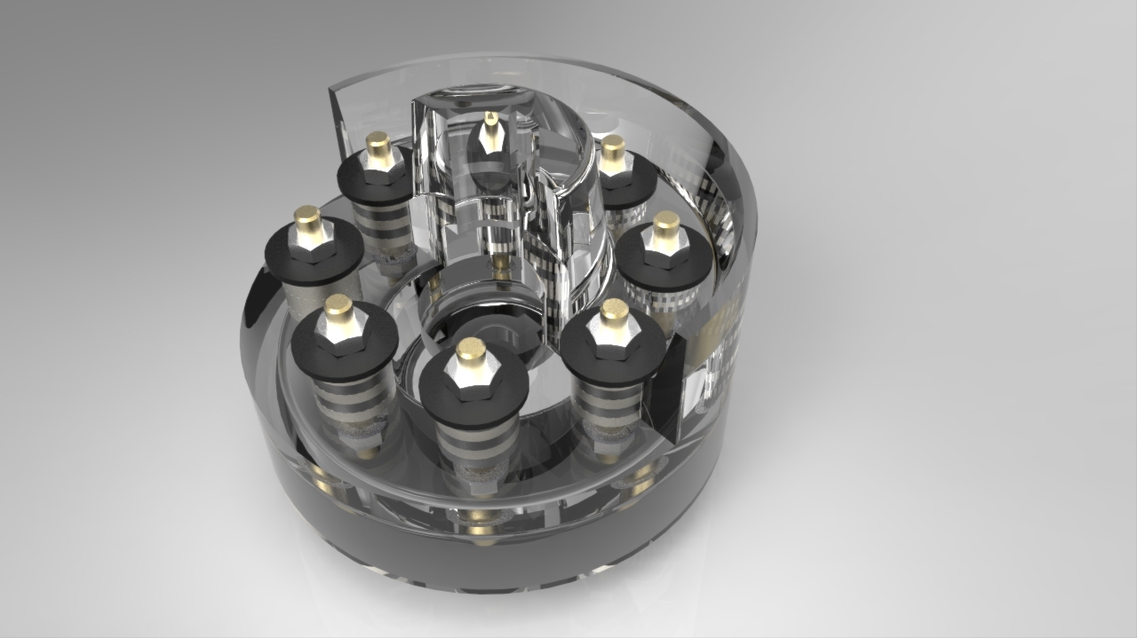

Buenos dí­as a todos, ahora que hace unos dí­as que no pongo nada, aquí­ dejo mi solución.
  • Punto para todos :53
Un abrazo :68 :68
Última edición por Ricardo el Vie Nov 11, 2016 12:43 am, editado 2 veces en total.
Re: Boceto 7
Me gusta mucho con policarbonato transparente supongo, punto para tí­ chriss :21 :21

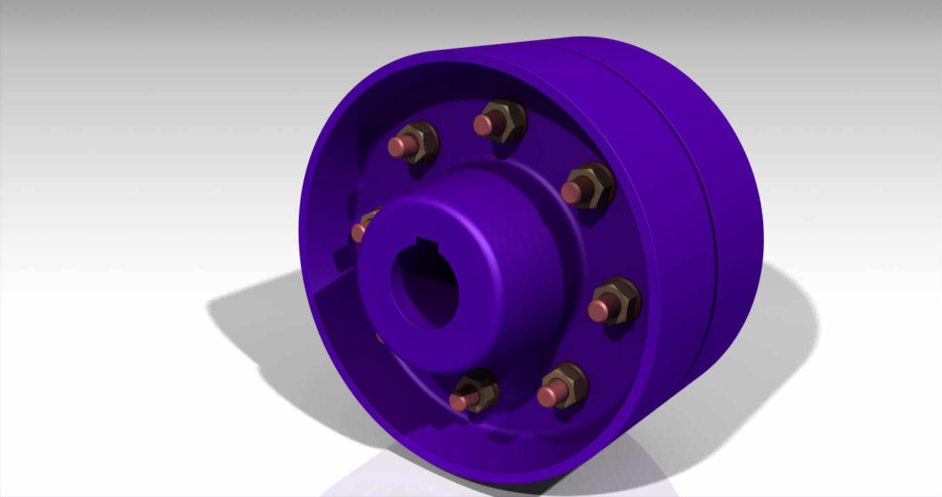

Bueno, después de algún que otro contratiempo, ya he realizado este nuevo "reto":
Y los "contratiempos" se han debido a algunas cosas extrañas que he observado en este conjunto. Mis comentarios siguientes son crí­ticas constructivas, por favor, tómatelas como eso, no como defectos:
  • Lo elementos comerciales no se dibujan, se hacen mención en el conjunto, cantidad y norma.
  • Las roscas no se acotan como ø¸10, se acota como M10 y en Catia se pueden representar para que se pueda reflejar en el plano.
  • Cuando hagas un plano, fundamental entre las dimensiones las totales para poder obtener la pieza. Nunca hagas que tengan que sumar cotas para poder saber que el eje tiene una longitud de 94.
  • En los conos, tanto interiores, como exteriores, acota un diámetro y el ángulo. El diámetro el que sea mas importante. Si lo acotas como tu lo has hecho, al fabricarlo estoy seguro que con las medidas que has dado, no coincidirán las medidas, además, te falta un dato en la polea.
  • Y funcionalmente, no se de que material son las arandelas de la marca 3 ni para que sirven, pero la parte marca 1 no se sujeta con nada, esta libre.
Por lo demás, está entretenido el conjunto. A por el siguiente.
