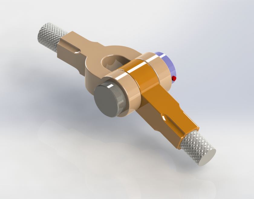

El dibujo es fácil, pero me ha servido para profundizar en el tema colores y render con PhotoView.
Última edición por Ricardo el Vie Nov 04, 2016 11:17 pm, editado 1 vez en total.
Re: Boceto 4
que bien ricardo yo e igual quiero aprender a renderizar con photowie es demasiado bueno

Joer Ricardo te ha quedado perfecto :53
Puntazo merecidisimo.

hola que buenos trabajos :70 en especial el de Ricardo que me ha sorprendido con ese render :70 y con ese efecto de moleteado, y la verdad es que me gustaria saber como es que lo ha hecho.

Una duda,¿como hacéis, con catia, el rebaje, que tienen las dos piezas grandes, en las cuatro esquinas?
Me sale la primera fase, pero la segunda q va a 0 no se como hacerla.
Un saludo y gracias. :21
Última edición por Ricardo el Vie Nov 04, 2016 11:19 pm, editado 4 veces en total.
Mensajes: 9437
Puntuación reacciones: 5
Temas: 1575
Agradecido : 4422 veces
Re: Boceto 4
Hola thor.
En una de las caras dibuja este croquis.
Para dibujar la parte curva se dibuja un circulo (no importa el diámetro) y se hace tangente a la linea de 25, coincidente con el final de la linea de 25 y coincidente con el final de la linea de 35.
Ahora hacemos un corte por revolución (Groove) y listo.
PD. Thor lo pregunta para Catia, pero el sistema es valido para cualquier CAD.
