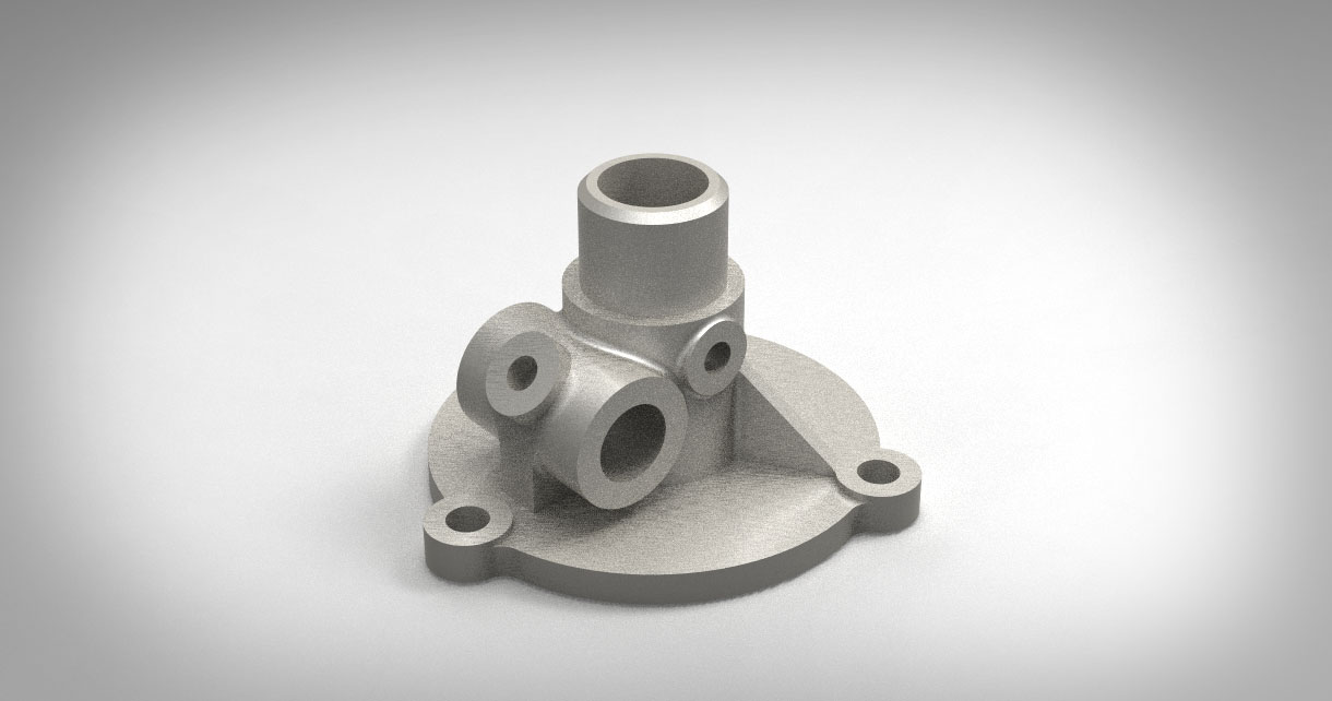

Dibujado y renderizado en Catia.

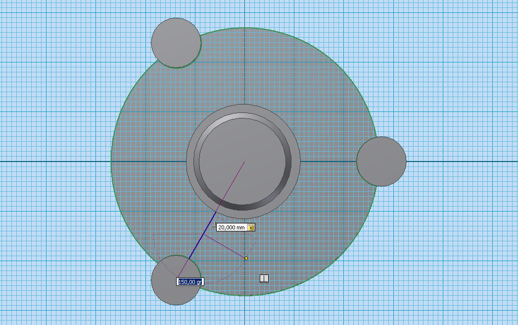

buenas amigo tengo una duda con respecto a los nervios el problema es el siguiente si voy hacer el croquis del nervio con el plano lateral me sale al lado del cilindro de diámetro 32 y no lo quiero ejecutar allí­ ya que en ese lugar no va un nervio sino a120 grado, habrá una forma de rodar ese plano eso grado para que me quede en donde va el nervio o habrá otra forma de aplicar eso saludo

de tanto pensar aquí el resultado

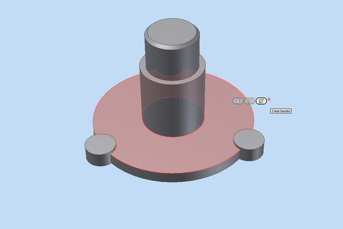

Te voy a explicar cómo lo he hecho yo. Tal vez no sea la mejor manera, pero funciona y eso es lo que importa. Vamos allá:
  • Primero, create un plano de trabajo tal como ves en esta imagen:
  • A continuación traza una linea que una los dos centros de las circunferencias como te muestro:
  • Crea otra linea que parta desde la que acabas de trazar y que sea perpendicular a ésta.
  • Ahora pones un punto donde se unen las dos lineas y te sales del boceto.
  • Despliega el menú "Plano" y selecciona "Normal a eje a través de punto". Pica en la linea (1) y, a continuación, en el punto (2).
Ya tienes tu plano.
Para crear el otro nervio haces un patrón circular. En "Número de incidencias" pones 2, y en "Ángulo de incidencia", 120
Espero haberme explicado bien y te sirva de ayuda.

Excelente Euclides, te has ganado un punto.
Peroooooo... (siempre hay un pero), la explicación que tan gentilmente has hecho, es válida para Inventor y es uno de los programas que Jairo no usa. ¿Que puede aplicarse a SW o Catia?, pues claro que si, pero puede que se vuelva loco buscando los comandos de Inventor que tu has mencionado. Yo creo que se dará cuenta :44 :44
No es que sea ni la mejor, ni la peor, es una forma de hacerlo. ¿Quieres que te explique otra, incluso válida para cualquier CAD?, pues toma nota:
  1. Partiendo de tu primera imagen, en lugar de hacer un plano de trabajo (que no te hace falta, ya que si lo que vas ha hacer es un boceto, le haces el boceto directamente en la cara, no hay que crearse planos de trabajo), haces un eje de trabajo en el cilindro central y en uno de los laterales. El eje central no harí­a falta si la pieza la creas la pieza centrada con el origen, pero por si acaso te lo comento.
  2. Ahora haces un plano de trabajo entre los dos ejes.
  3. Vuelves a usar el comando "Plano de trabajo", picas en el que has creado y sin soltar, te desplazas hacia arriba o hacia abajo del mismo. Te sale un cuadro para poner un valor, tecleas la mitad del espesor y al validar, ta ha creado un plano de trabajo paralelo al anterior y a una distancia de la mitad del espesor.
¿Fácil y sencillo, no?. Esta es otra manera, es la que yo usarí­a (de hecho cuando haga la pieza la usaré) y por ello te lo comento. Insisto, no hay ni mejor, ni peor, hay la que funciona.
Inmaculada escribió:
Ah!! Y a Mondy, le digo que no se preocupe, que la próxima vez pondré el link para bajarse el archivo a través del SugarSync, que este programa también lo tengo, y me gusta más que el programa para subir pdf.
Lo recordé cuando te estaba escribiendo otra cosa y por ello te lo comenté. Además, subirlo como lo has hecho tu es un "engorro" y aparte, como te comenté, eso es interesante cuando el pdf tiene varias hojas. De todas formas, lo haces como tu mas cómoda te encuentres, ya sabes que en eso no tengo ninguna maní­a, mientras subas el pdf para poder manipularlo mejor, por mi sin problema.

Aquí­ esta mi resultado.
