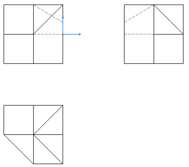

Cuarta de dibujo
Mensajes: 9437
Puntuación reacciones: 5
Temas: 1575
Agradecido : 4422 veces
Cuarta de dibujo
Después de la tercera, va la cuarta.

me sucede algo que no se explicar. no coincide todo.
hay lineas que faltan o me sobran, y no llego a la solucion.
estoy haciendo las de un libro y todas las finalizo. pero la esquina nort-este según planta, se me resiste.
me sobran dos lineas discontinuas.

Hola, aquí mi solución

Bien Luman, punto para ti por ser el primero en dar una solución.
A ver si se anima alguien más.

La tenia hecha desde el jueves a lapicero, que es c0mo me gustan estas cosas.
y al pasarla a catia, habré cometido algún error, y me salían lineas de mas.
y eso me lio de tal forma que ya no estaba seguro si estaba bien.
pero hoy, con tranquilidad, la misma de la hoja en lapicero lo conseguí.
es muy fácil, porque solo hay una solución posible. y lógica.
mi solución, la solución.

Hoy me he levantado con ganas de pensar, y me dicho, ¡voy hacer esos ejercicios que ha puesto Ricardo, con las tres vistas! Que esos son de pensar, tela. Y dicho y hecho. :44
Después de recoger a mis niños del cole, me pongo con el quinto. :68
P.D. Te doy un puntito, pues me gustan mucho tus ejercicios. :53

Ha costado, pero aquí esta. :44

Hay que ver cómo se parece la cuarta pieza a la tercera... excepto en un detalle.

Mi solución a la cuarta, es verdad que se parece a la tercera. Salu2s y reparto de points.

La ultima de hoy.

Otro, pero atrasadillo. +1 a todos.

Hombre, este esta mejor, ahora si te doy un punto :44 :44
En serio, me tenías preocupado con lo de colocar las vistas donde te parece, así no es este mundo :53
