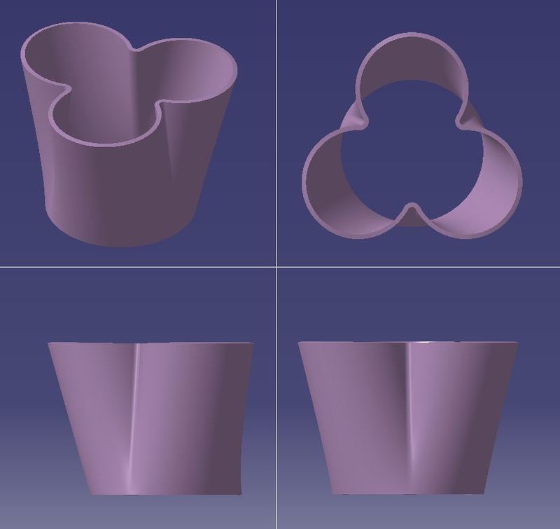

aquí­ mi pieza y proyecciónes en sistema americano.
Última edición por Mondeo14 el Vie Nov 18, 2016 11:54 pm, editado 1 vez en total.

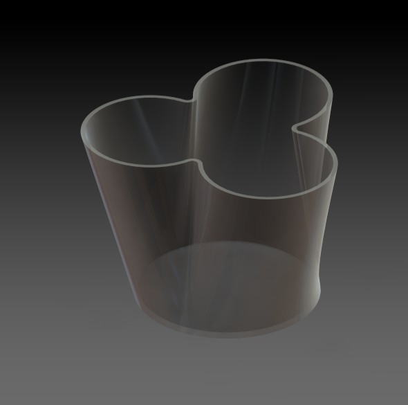

Mi solucion
Última edición por Mondeo14 el Vie Nov 18, 2016 11:56 pm, editado 1 vez en total.
